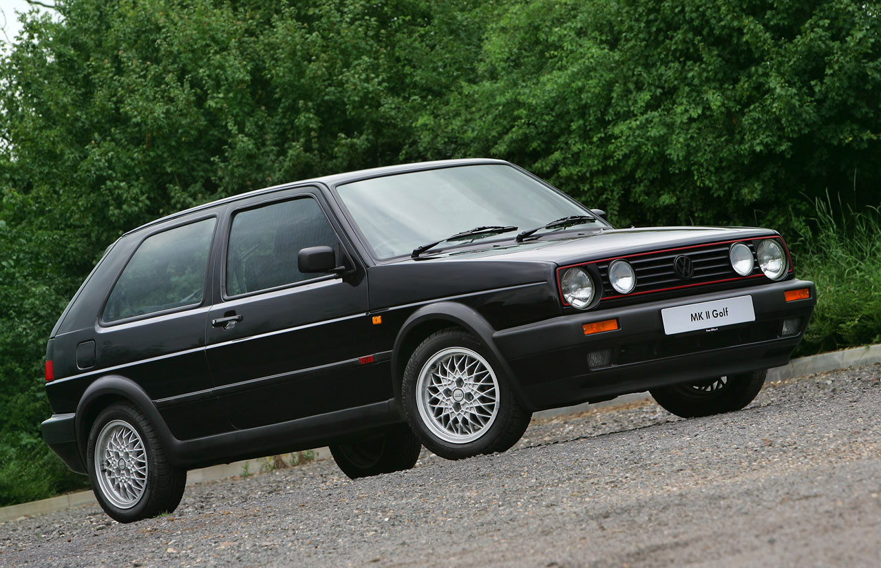

    Sono rimasto deluso, quando ho aperto la discussione pensavo avessi preso una golf 2 :biggrin:

    Quella è una fantastica GTI Special, che se non ricordo male aveva il cruscotto completanete digitale
    :biggrin:
