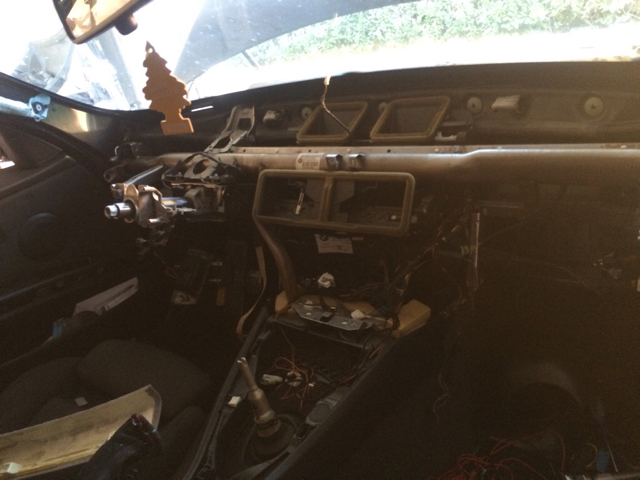

    Cambio cruscotto per montaggio nbt e gia che ci sono passo i cavi per pdc e specchi!

    Ma stai smontando tutto solo? Hai delle guide??
