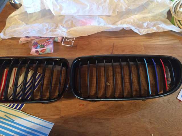

    Bmw 320d Touring
    Vi presento la mia E91
    Reni Performance nuovi, e stripes applicate
    Tra l'altro pagati meno in concessionario di quelli aftermarket non originali
