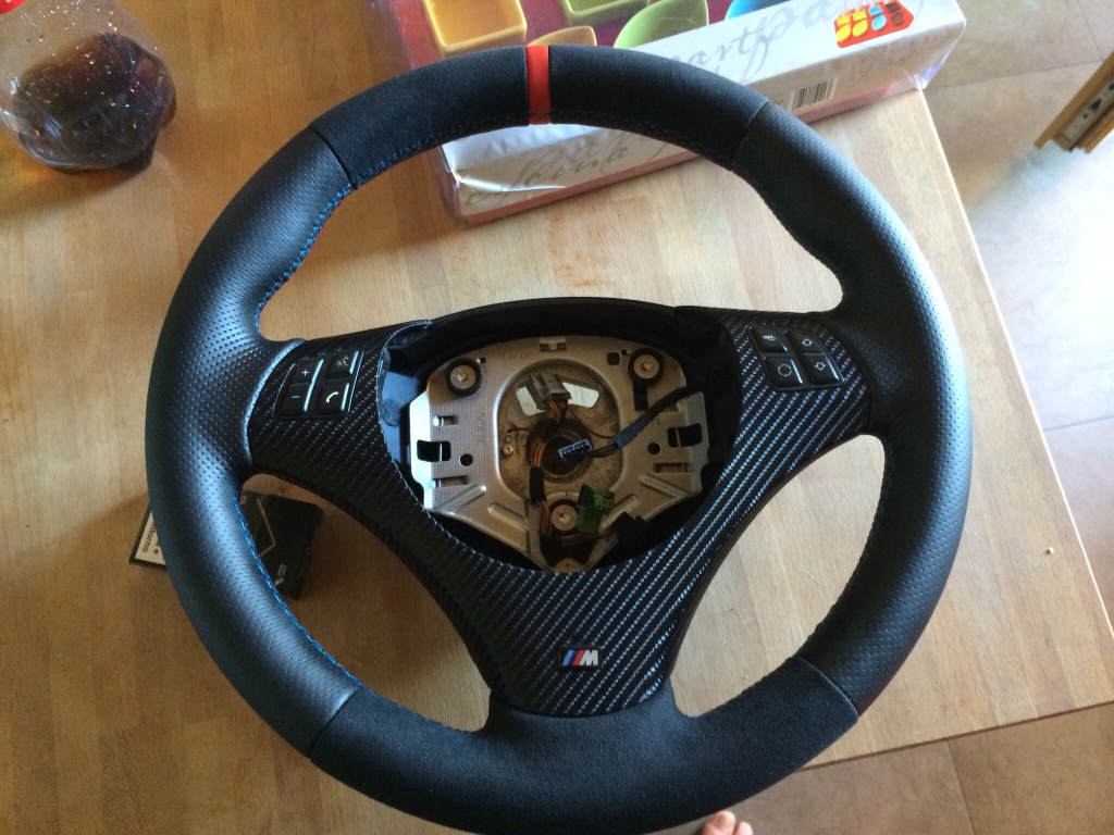

    Appena scartato....
    Cosi buona parte degli interni sono fatti

    Adesso è montato, ma la spia airbag rimane accesa!!

    L'hai montato te? Hai staccato la batteria?

    No, mi sono dimenticato

    Quando si staccano i connettori (specialmente per gli airbag) è buona norma togliere sempre l'alimentazione. Comunque visto che ormai è andata, per resettare l'errore devi per forza andare in bmw oppure in un centro Bosch o similari (consiglio di non andare in BMW). Se l'officina è seria con 10 euro dovresti cavartela ;) /emoticons/wink@2x.png 2x" width="20" height="20" />
