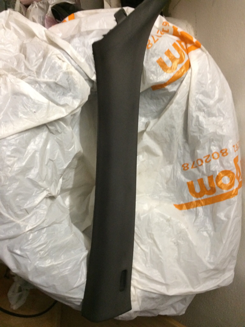

    Su consiglio di un amico ho provato a cambiare colore ai montanti interni dell'auto, nel caso non vengano bene ho gia il contatto per comprarli gia neri!

    E di che colore li hai fatti?

    Ecco qui antracite....
    Poca spesa
    Tanta resa!

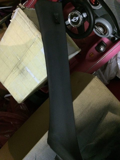

    Adesso faccio una prima passata su tutti in montanti, e poi sul cielo, e una volta ben asciutti una seconda mano finale e sostituzione di maniglie, alette e quant'altro per farla msport, tutto antracite, via quel grigio noioso

    Ma li hai verniciati con cosa?

    Colore per tessuti spray, perche?

    Figata... sembra uscito bene... con quello teoricamente potresti fare anche cielo e pavimento...

    Grazie, effettivamente ho provato e viene molto omogeneo, essendo rivestito in tessuto l'ho spruzzato e poi con uno straccetto ho passato per fare in modo di far assorbire il colore in eccesso e non ci sono macchie o aloni, adesso lascio asciugare bene e poi vediamo, ma sono abbastanza soddisfatto!
