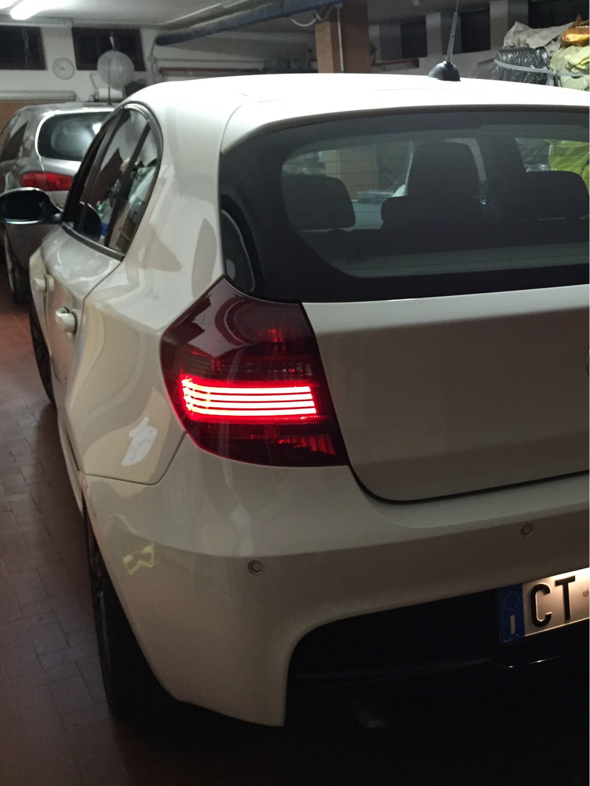

    In questi giorni ho finito il collegamento dei fari posteriori lci high cioè con i led...
    Ho dovuto cambiare l'ordine dei fili nel connettore del faro e aggiungere un filo per prendere corrente dalla luce targa e alimentare i led che si accendono con le luci di posizione (in bmw dicono di andarlo a prenderlo nella centralina luci, ma è decisamente scomodo).
    Poi ho fatto la codifica con ncs expert per far si che le camere sotto e sopra si accendessero correttamente con stop e retro nebbia (aggiunto +MUEB nell'ordine macchina e codificata la frm con i parametri standard).
    Ora funziona tutto alla perfezione! Sono decisamente più belli con il led!

  13. alebassa
    alebassa Kartista
    248
    May 26, 2010
    8,357
    120d
    Vi presento la mia E87
    Il farò è sempre questo :
    La parte centrale (quella rosso più scuro con le righe orizzontali) nella versione "high" è coi led. Si può montare sulle auto che hanno lo xeno...
    La versione low non ha i led.. Credo che quella parte resti spenta...
    Solo che se non aggiungi l'alimentazione del led e fai la codifica quando accendi le posizioni i led restano spenti e si accendono assieme le due lampadine dello stop e del retro nebbia.
    Questa che ho messo io è la versione blackline che è più scura, se no c'è quella normale col rosso classico.
    Domani faccio foto da accesa..

  15. alebassa
    alebassa Kartista
    248
    May 26, 2010
    8,357
    120d
    Sono originali bmw.. Sono i fari lci high blackline... Su sales after o dal concessionario...
    L'effetto da accesi è questo:
    Questa è la luce post con posizioni/a abbaglianti, sopra c'è il fendi e sotto lo stop..
    Buona giornata a tutti!!
