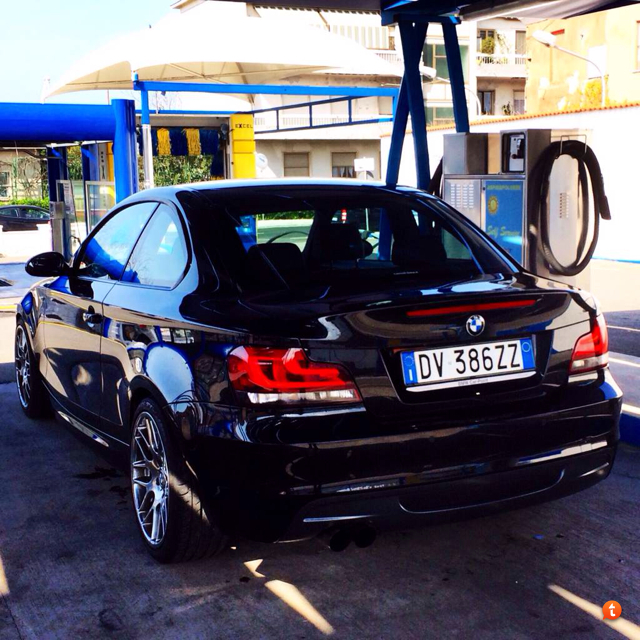

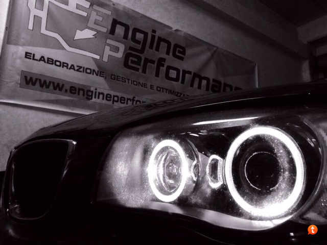

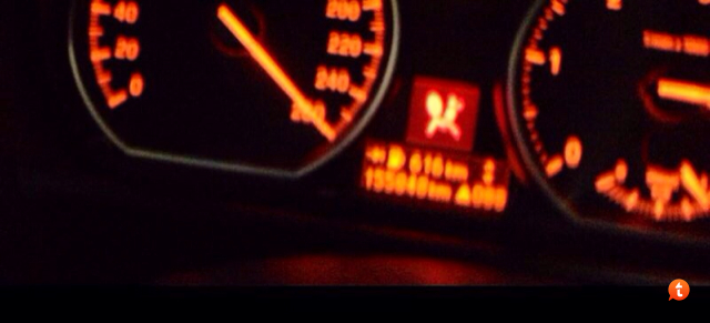

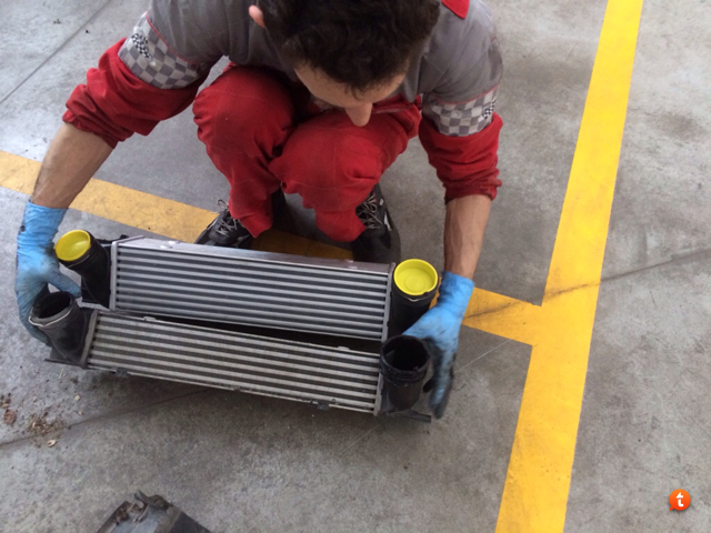

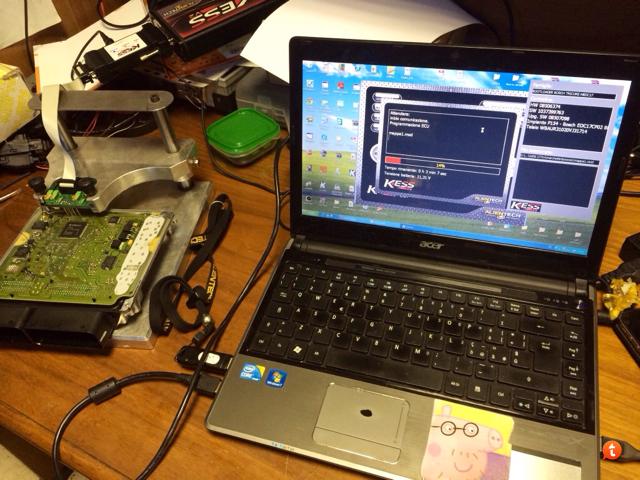

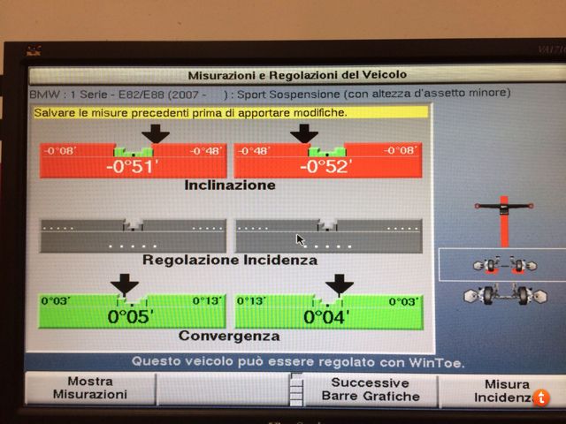

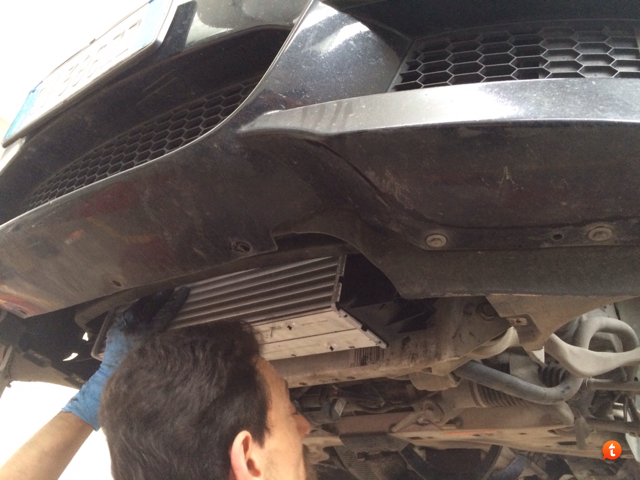

    vi presento la mia e82
    In breve tutti gli upgrade fino ad oggi, a breve ne seguiranno altri!

    Sembra cugina della mia, stesso assetto e dischi freni. Ottimo risultato per avere turbo stock, 246cv, pressione alle stelle eh :D /emoticons/biggrin@2x.png 2x" width="20" height="20">

    ahahaha grazie Beppe, fosse cugina alla tua avrebbe altri 40 o piu cavalli almeno! hai raggiunto bei traguardi! la pressione turbo in realtà è ancora originale, si è alzata da sola di pochissimo in seguito all'aumento di iniezione. Siamo andati anche oltre alzando la pressione turbo ma i 60mm allo scarico non sono sufficienti per le contropressioni, vanno su parecchio anche le temperature e allora siamo tornati allo step da 246cv.
    A breve dovrò tirare giu il turbo per revisionarlo (ormai ha 160 mila km) e farò qualche upgrade, contestualmente approfitterò per fare lo scarico almeno da 63 se non gia da 70.
    Una domanda che mi sono sempre chiesto, ma con la tua 2260 come hai fatto con l'attuatore?

    L'attuatore elettronico della 2260 riesci a gestirlo tranquillamente con l'elettronica di serie. Tra l'altro, ho una GTB2260VK in vendita con eventualmente anche i collettori, se può interessarti.
    Hai per curiosità monitorato le pressioni? Al di là di quello che può averti detto Eddy, fidati, non fai 246cv con pressioni quasi di serie, anche perché a livello di gasolio le nostre BMW sono piuttosto limitate per via della pompa del gasolio che non ha una adeguata portata.
    Se mantieni il turbo di serie, non superare i 63 mm.
