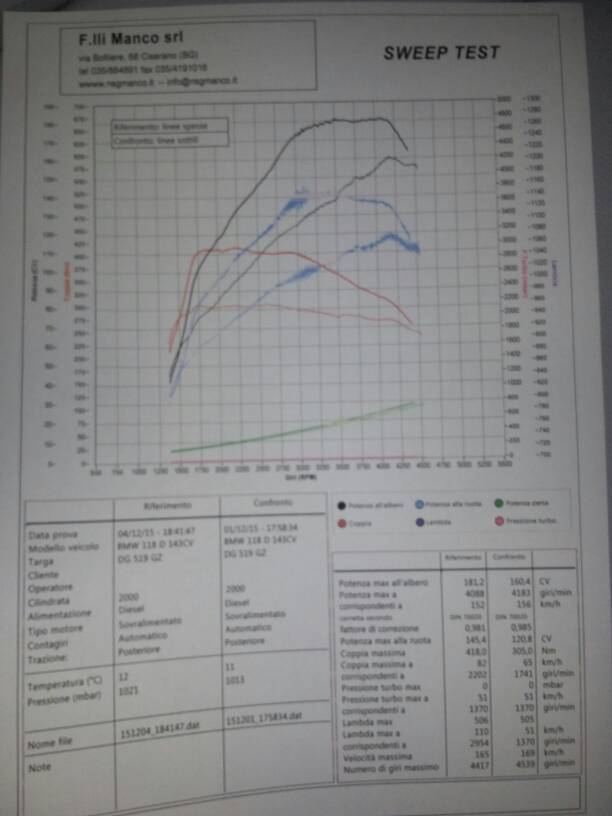

    Piccolo grande up dopo qualche tempo che mi fullava in testa mi sono deciso a dare una rivisitata alla mappa e risolvere quel fastidioso errore che mi usciva in diagnosi della pressione gas di scarico, ecco la rullata comparativa fra mappa vecchia e mappa nuova:
    Bhe che dire mica male 20 cv e 100 nm di coppia in più si sentono
    Unica cosa che mi lascia molto perplesso col senno del poi è che la rullata con con la vecchia mappa sul banco di carburatori aveva dato esito ben diverso ma sentendo ora la macchina penso di che sia molto più fedele questa di prova al banco rispetto alla precedente

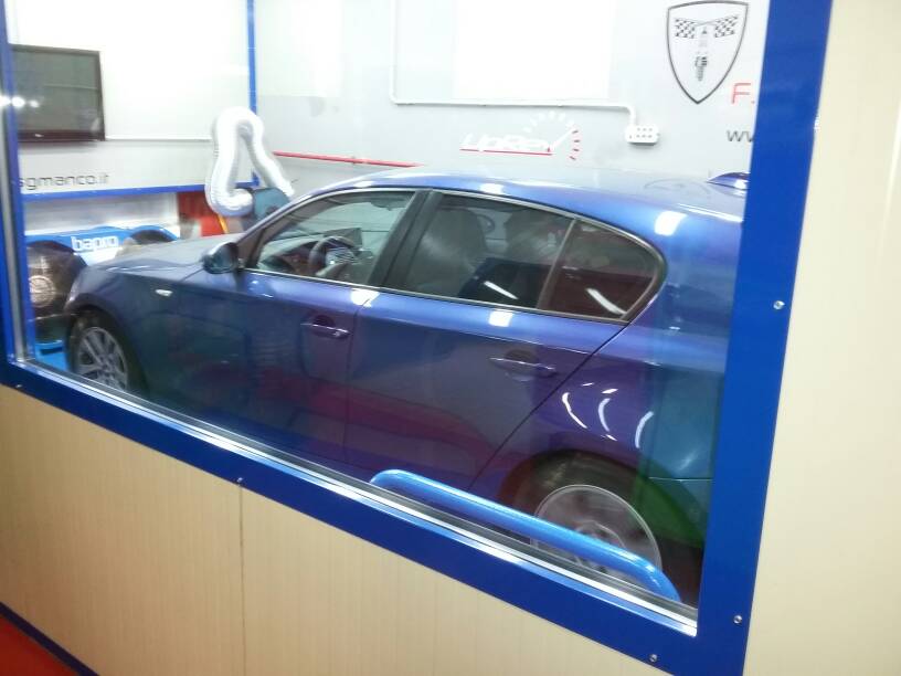

    foto durante la rullata:cool::cool::cool:
    Da notare il banco veramente stratosferico :eek:

    Ottimo complimentoni! Una foto migliore della rullata ce l'hai.. non si vede bene :( /emoticons/sad@2x.png 2x" width="20" height="20">
    Quanti cv avevi prima?
    Purtroppo con il banco rulli possono far uscire qualsiasi numero.. sono prove molto "variabili". Ma da chi sei andata? Marino?

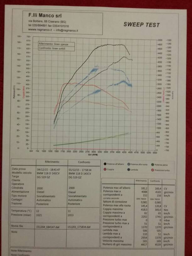

    Ecco una foto migliore
    Ne dava 160 con la precedente mappa

    Bellissimo risultato :) /emoticons/smile@2x.png 2x" width="20" height="20">

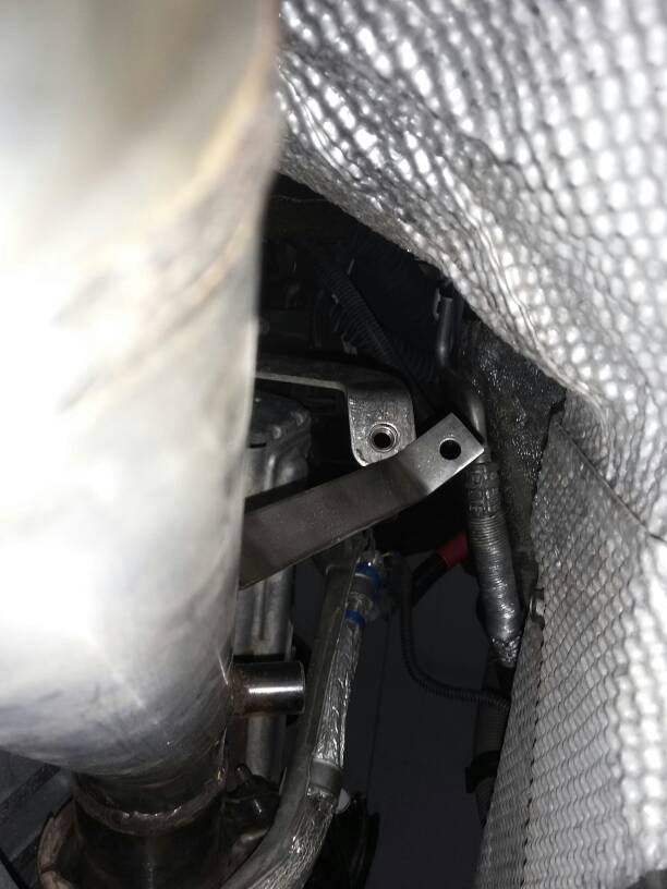

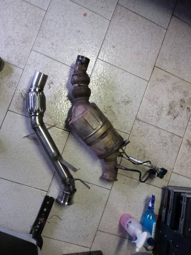

    Dopo un mese dal suo arrivo finalmente l'ho montato :cool:
    Sinceramente mi sto ancora chiedendo il motivo per cui non l'ho messo subito al posto che svuotare il dpf!
    Macchina più lineare preso motore diminuito e sopra i 2500 giri sound totalmente diverso!
    ragazzi un consigli se volete sfappare non fate la cazzata come me di svuotare il dpf 10 a 1 il dp, per la paura degli attacchi sbagliati in effetti ho smoccolato non poco ma si risolve tutto o non fate i taccagni come me e prendetene uno che magari costa un po'di più ma siete certi monti a pennello

    Bello bello!!!! dove lo hai preso il dp? e quanto lo hai pagato? artigianale vero? come hai risolto per i fori che non combaciano?

    Il dp da niba pagato 200 per i fori ho fatto una staffa saldata al dp
