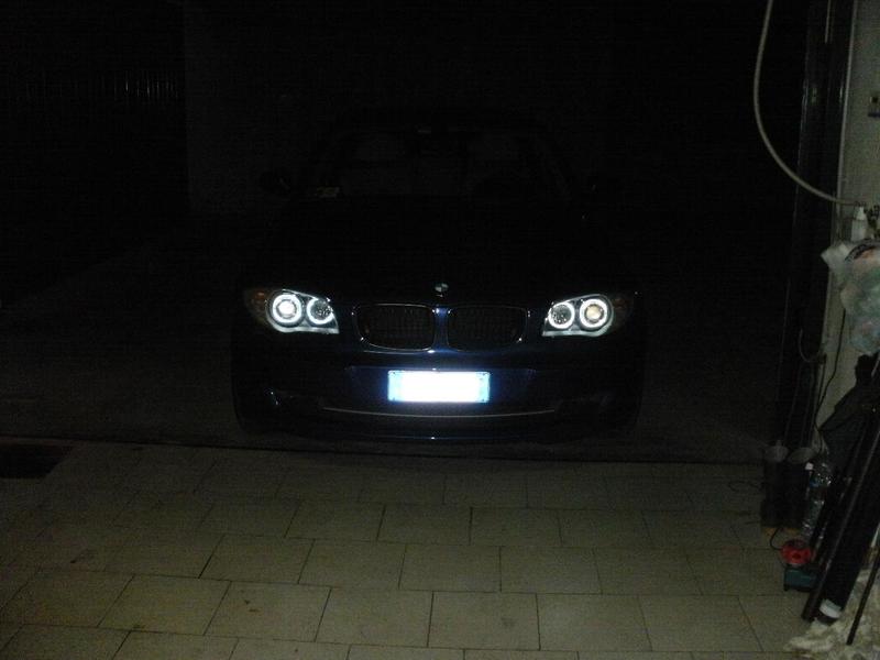

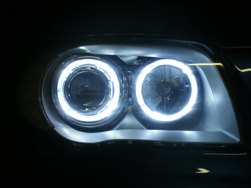

    ciao cassi complimentoni per la tua bimba, volevo sapere una cosa ma per installare i fari xenon con baffo a led hai dovuto mettere una nuova centralina vano piedi già codificata per quei fari? e per caso hai messo anche i sensori autolivellamento fari per far muovere il fascio di luce ?

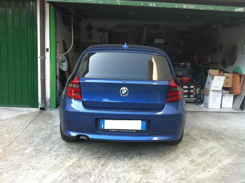

    Ciao complimenti.. belle modifiche... anchio voglio togliere il tergi posteriore ma n riesco a trovare un tappo adatto... tu puoi darmi qualche info in piu dove comprarlo o come e fatto grazie

    Si io venivo dagli alogeni e ho cambiato la frm 2 normale con una frm2 per xeno codificata per la mia macchina ovviamente e ho ponticellato un pin per far andare il baffo insieme agli angel se no se vuoi il baffo indipendente dagli angel devi mettere una frm3
    No i sensori di autolivellamento non li ho messi ho i cablaggi ma non li ho ancora montato

    Per il tergi posteriore ci ho messo tantissimo a trovare il tappo alla fine per c@lo l'ho trovato a lavoro é un tappo di una pompa da vuoto a cui dietro ho incollato con della bicomponente una vite a testa esagonale in modo da poterlo serrare

    Capisco io ho un faro xenon restiling con centralina del faro e centralina della lampada, ho provato a collegarlo al posto del faro alogeno , va solo su e giu ma nn si accende , per precisare ho cambiato la centralina vano piedi perche la mia vecchia aveva problemi, secondo voi è possibile che possa funzionare ? Vi ringrazio anticipatamente

    Ciao sei fuori strada, devi modificare i tuoi cablaggi e aggiungerne dei nuovi, poi occorre sostituire anche i fanali posteriori mettendo quelli Led (se vuoi un lavoro fatto bene e senza problemi), inoltre occorre una nuova centralina vano piedi per fari xenon.
    Infine la codifica della vettura.

    quindi comprando fari xenon fanali posteriori a led e centralina vano piedi per fari xenon cmq dovrei trovare qualcuno che modifichi i cablaggi e che codifichi il tutto

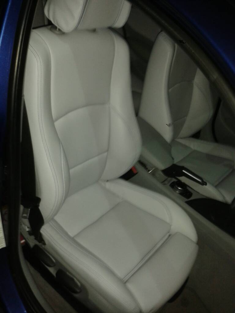

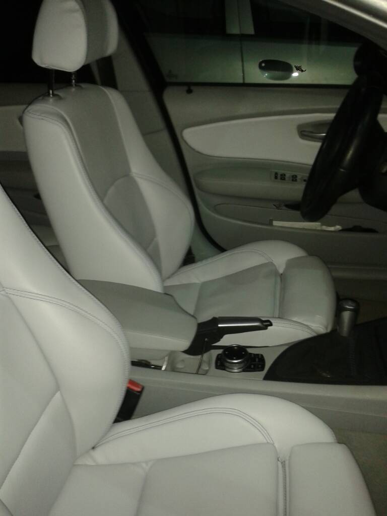

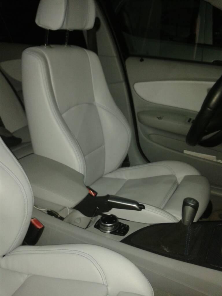

    Dopo un po' di assenza ritorno con qualche up interessante :
    -camber plates, qualcosa di fantastico tutt'altra macchina :) /emoticons/smile@2x.png 2x" width="20" height="20">
    - aggiornamento mappe nbt con le ultime e aggiornamento firmwere emulatore
    - sedili sportivi m bianco grigio ghiaccio e cuciture a contrasto blu
    Collegati anche i fianchetto regolabili elettricamente e qui un enorme ringraziamento va a [MENTION=18535]megalo84[/MENTION] per la consulenza

    che sono belli nulla da dire ma chi li ha ripellati non è stato bravissimo! vorrei rifarli pure io ma ho paura che non vengano perfetti come gli originali!

    Si di fatti settimana prossima ho appuntamento per far tirare i punti che hanno ceduto e sono 2 o 3 tipo il sedile guida e il retro poggiatesta
