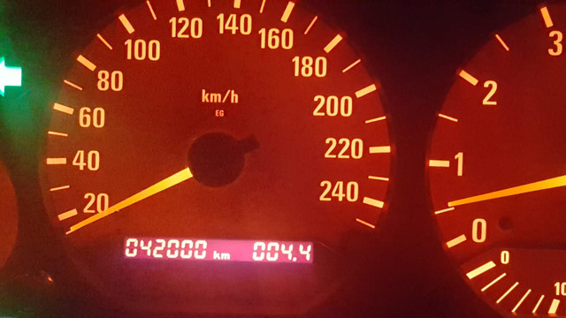

    Salve a tutti. Ancora la vecchietta resiste:lol:
    Foto scattata ieri sera, dopo averla "riattivata".
    Sempre bello guidarla
