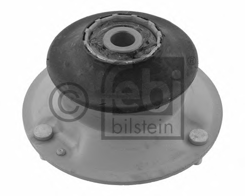

    se vuoi cambiare solo il supporto (questo in foto) il resto troverai tutto nuovo ma solo sporco quando smonterai. io ripeto non ho cambiato nulla, e va bene uguale (è ho 70€ in più per up).

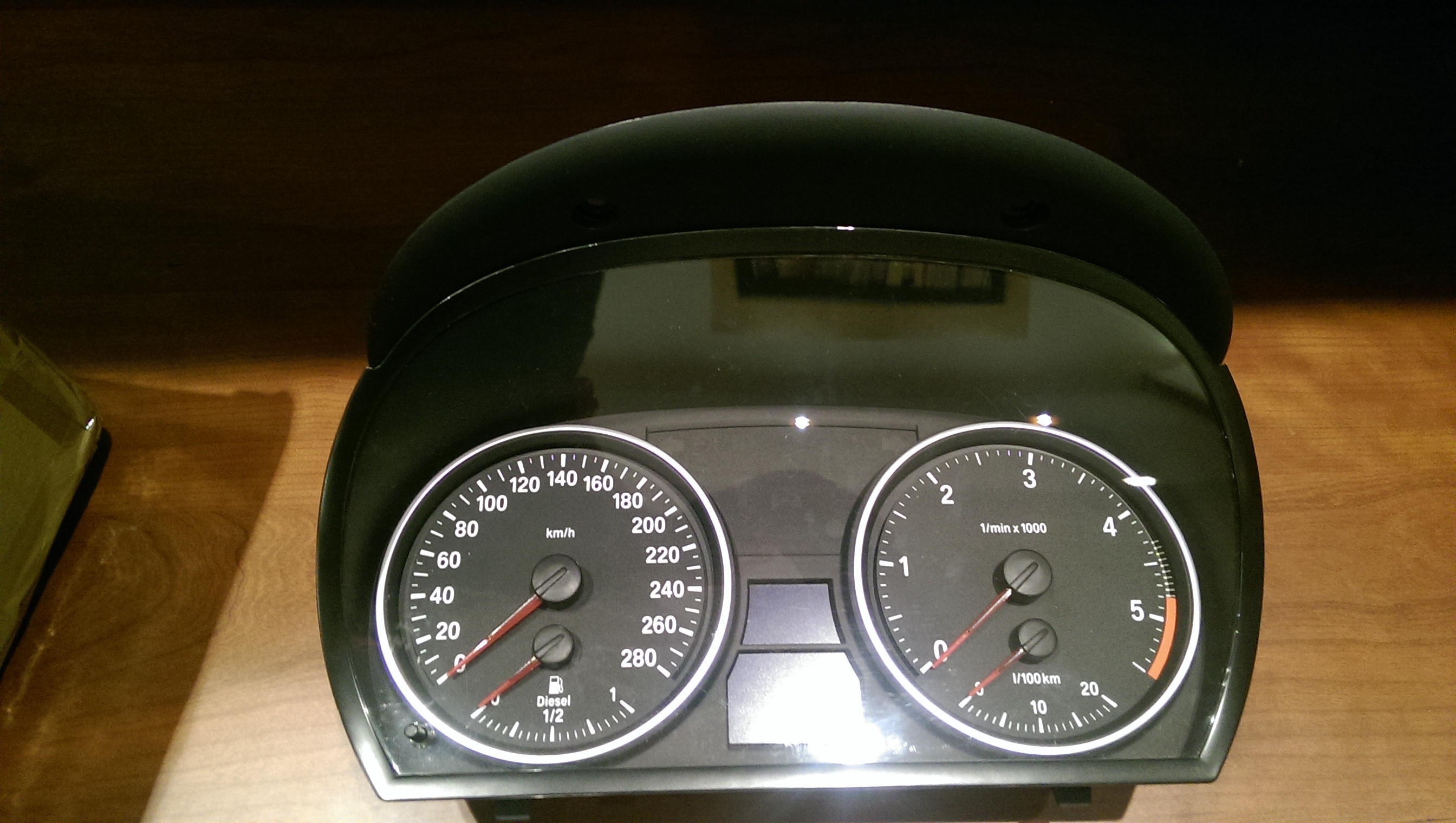

    La scimmia del tacho high mi ha colpito e tutti qui dentro sanno chi è il responsabile... [MENTION=43166]Giustyle[/MENTION]; che combinato alle sue modifiche era veramente irresistibile :mrgreen:.
    Così questo pomeriggio mi è arrivato un "pacchettino" dall'autore di questo contagio.

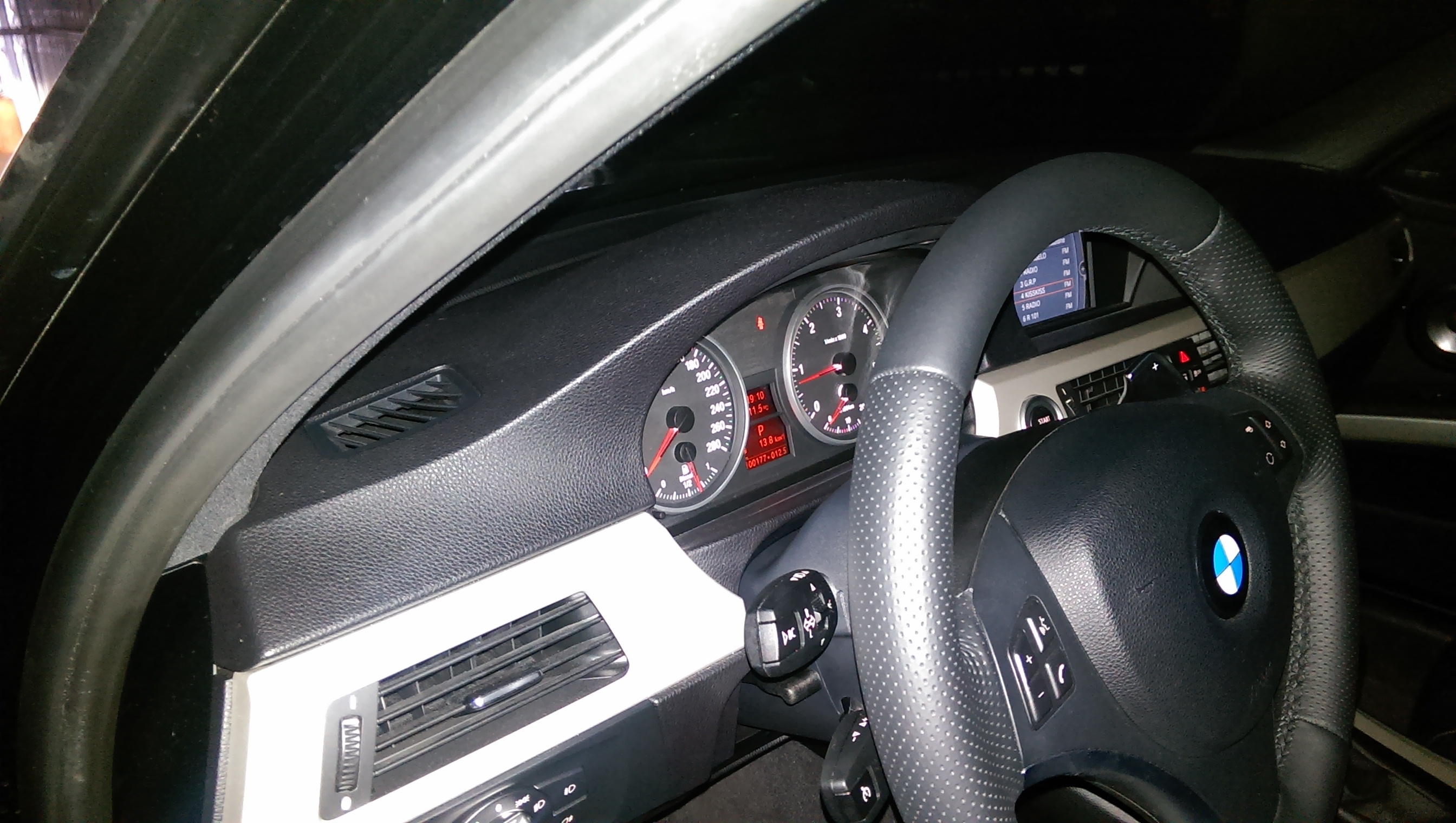

    Così dopo il lavoro mi cimento nell'istallazione.
    Come già mi diceva Giuseppe gli unici problemi avuti sono stati l'allarme service tagliandi e il pallino di manomissione....per il resto funziona tutto compreso l'ago del cruise.
    Non capisco come sia possibile che bmw non lo disponga di serie su tutte le sue serie 3; è decisamente più leggibile con un rigo d'informazioni in più sul display.
    Il plus valore l'ha dato l'ex proprietario che con i led bianchi e le lancette bimmian l'ha reso perfetto per una bmw!! Grande Giuseppe=D> bello bello bello.
    L'unica cosa che non mi piace, non per colpa di Giuseppe, di sera, fuoriesce troppa luce da sotto le lancette e i vari numeri sono sul grigiastro. Ma questo, penso, è dovuto alla costruzione dello stesso, progettato per la luce arancione......
    Ora devo solo togliere quel pallino e gli avvisi tagliandi...
    Ringrazio Giustyle per il suo tacho :mrgreen::mrgreen::mrgreen: e alla prossima scimmia!!
