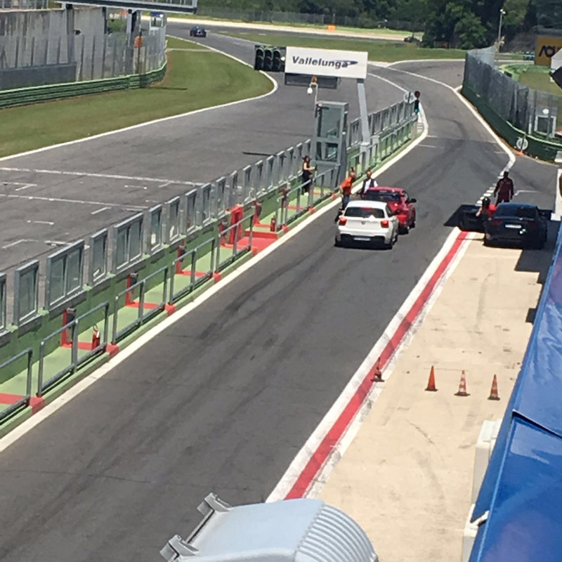

    Dopo varie prove su strada senza intoppi e visto che domenica si girava a vallelunga non ho resistito e sono andato a provarla in pista anche per vedere se andava in recovery sotto stress e con temperature piu' alte.
    Ed effettivamente l'auto sotto stress con il caldo di ieri alle 12.30 purtroppo ha dato qualche problemino e non sono riuscito a fare piu' di 1 giro tirato completo (complice anche un incidente molto sfortunato di un ragazzo con una rs5 e di un mio amico che è rimasto a piedi con una evo con conseguente chiusura del turno per rimuovere le auto...) in quanto in certe curve, esagerando con i giri (vicini al limitatore) l'auto va in recovery per prex carburante troppo bassa sul rail, cosa che su strada a quanto pare non riesco a farlo verificare, probabilmente per via delle forze laterali che si toccano in pista ho problemi di pescaggio della pompa che sta nel serbatoio, oppure ho il filtro del diesel sporco. Su questo punto chiedo anche a voi se tante volte a qualcun altro che ha mappato è mai successo qualcosa di simile?
    Concludendo sono rimasto molto soddisfatto sia del lavoro sullo scarico sia del risultato finale con la mappa (recovery a parte, che spero di risolvere a breve) senza andare ad esagerare con la prex turbo secondo noi a culometro dovremmo essere sui 52kg di coppia e 250cv (rullerò per avere dati "sicuri" appena risolto il problema di cui sopra) anche se provando con auto sulla carta over 280cv sinceramente sembra averne di più...
    Qualche foto :
    P.S. A vallelunga credo di aver incontrato proprio Pinnac7 [edit avevo sbagliato utente :D /emoticons/biggrin@2x.png 2x" width="20" height="20">] ma con la fretta di entrare in pista non ho realizzato subito con chi parlavo :D /emoticons/biggrin@2x.png 2x" width="20" height="20"> Ci si becca la prox volta magari si gira insieme :wink:
