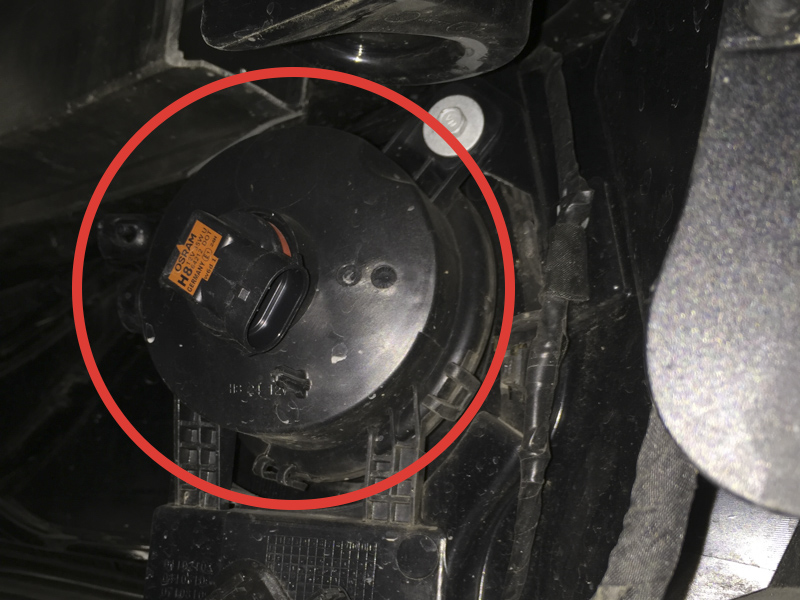

    1. Iniziamo ruotando lo sterzo nella direzione del fendinebbia da cui vogliamo iniziare. Qui per esempio, ho voluto iniziare dal lato destro, quindi ho ruotato lo sterzo verso destra fino a fine corsa.
    2. All'interno del passaruota vedrete che la plastica protettiva è fissata con dei bulloncini da 8mm: basta rimuovere i 3 che ho evidenziato per garantirvi l'accesso all'interno
    3. Dopo esservi fatti spazio all'interno del passaruota, vedrete subito la lampadina H8 il cui spinotto è fissato con delle clip
    4. Fate una leggera pressione sulla parte bassa delle clip e tirate lo spinotto verso il basso per rimuoverlo, poi ruotate la lampadina facendo in modo che lo spinotto sia rivolto verso l'esterno (quindi nel nostro caso, ruota destra => spinotto direzionato verso destra)
    5. A questo punto rimpiazzate la lampadine, riagganciate lo spinotto e richiudete il passaruota con i 3 bulloncini rimossi precedentemente
    6. Procedete con le stesse operazioni eseguite in maniera esattamente speculare per l'altro fendinebbia

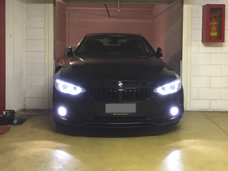

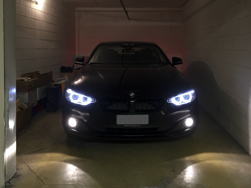

    Queste sono le foto del prima, del durante, e del dopo.. La differenza e notevole e devo essere sincero, l'effetto finale è bellissimo e dal vivo rende molto di più! :sbav:
    A. Prima della sostituzione
    B. Durante la sostituzione
    C. Dopo la sostituzione
    Certo, magari saranno un po' meno efficienti quando arriveranno quei bei banchi di nebbia densi che qua in Lombardia non ci facciamo mai mancare, però l'effetto visivo è stupendo e per ora non me ne preoccupo! :mrgreen:

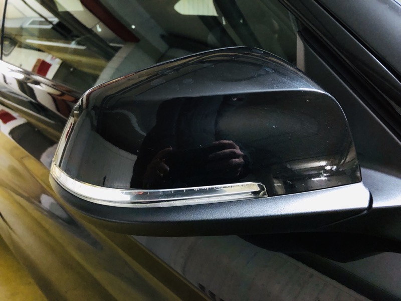

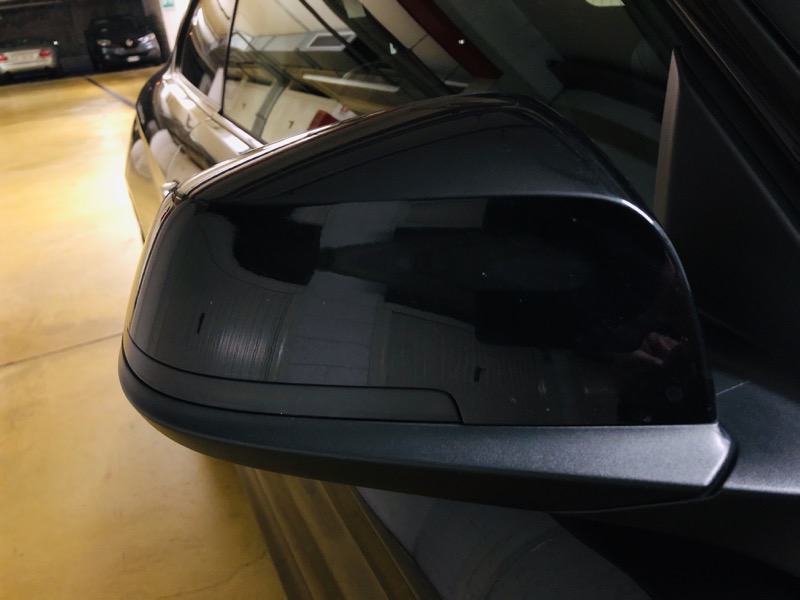

    2. Il secondo è un po' inaspettato se vogliamo, nel senso che non è mai stato nella lista degli up, anche perché non pensavo ci fosse alcuna possibile soluzione, eppure adesso che l'ho fatto mi chiedo come abbia fatto a resistere finora: le frecce sugli specchietti. Le originali sono sin troppo visibili, e fanno perdere di aggressività a mio avviso. Le nuove invece sono completamente nere, full-led e si accendono progressivamente, come i fanali della M4 GTS per capirci.
    Joe Black è per definizione full black. Per indole, per passione, per carattere. Quel silver delle frecce OEM era assolutamente fuori da ogni contesto, bisognava far qualcosa.
    Ma basta leggere, adesso vi lascio guardare un po' di foto e video :)
    *PRE installazione*
    *POST installazione*
    *Accensione progressiva*
    *Completamente accesa*
    *In tutta la sua blackness*
