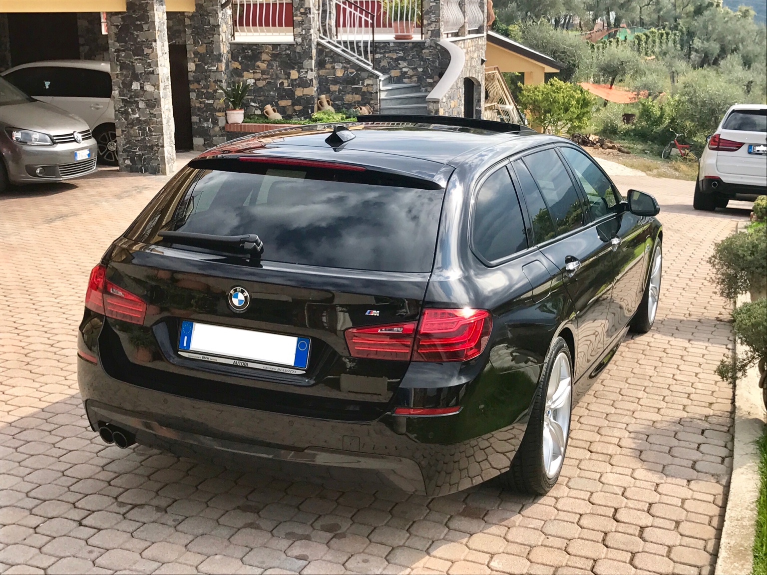

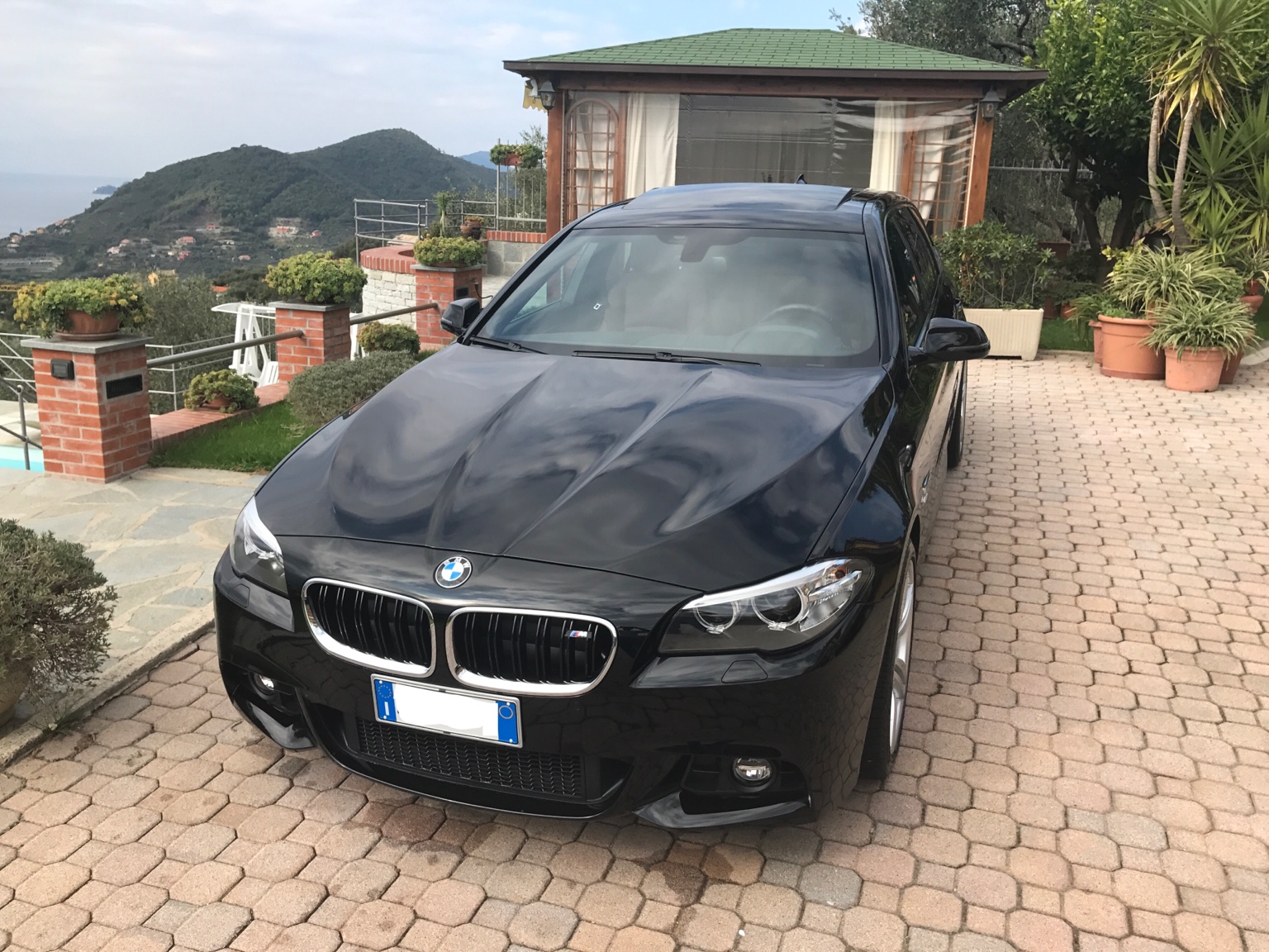

    Visto che la mia piccola ha compiuto il primo anno giusto in questi giorni, posto qualche fotina con un paio di modifiche..... oh nulla in confronto alle imprese che si possono ammirare nel forum [emoji846].
    Montati distanziali da 5mm all'avantreno così da uniformare l'estetica con il posteriore ( aspettando il momento propizio per i 20)

    c'è un però ....... io non li avrei messi per due motivi .....
    Il primo è che davanti sporgeranno più del posteriore e la cosa si noterà sicuramene standoti dietro mentre viaggi e la seconda ma più importante è che così l'hai sbilanciata ..... in curva avrà un comportamento completamente diverso , sara più sovrasterzante , è vero che andando piano non si noterà ma spingendo e con il bagnato lo avvertirai sicuramente ..... sempre per il mio modesto parere ci mancherebbe [emoji106][emoji106][emoji106]
    In sport + il controllo viene inibito solo parzialmente , per escluderlo totalmente devi tenere premuto il tasto della trazione che si trova sopita là pulsantiere di fianco al cambio per almeno 5 secondi ....

    riguardo hai distanziali scusa la franchezza ma nn mi piace , indipendentemente dalla guida , che cmq non sei in un circuito !! non mi piace vedere la macchina larga ma senza gomma , se tu avessi i 275/35 con il canale di 10 , allora avresti la macchina larga con gomma larga !! naturalmente è il mio pensiero ....

    Grazie Brrr per le tue impressioni positive , ma anche le critiche [emoji6].
    Mi fa piacere sapere come la pensate, d'altra parte se la pensassimo tutti alla stessa maniera probabilmente avremmo anche la macchina perfettamente identica....
    Per quanto riguarda i distanziali li reputo un pagliativo estetico in attesa di montare i 20 e se ti devo dire la verità non ero così convinto di montarli all'Interiore per possibili problemi di vibrazioni.
    Alla fine li ho messi su perché al posteriore avevo già installato in precedenza una coppia da 13mm ( pur sapendo di renderla molto suscettibile specie alle alte velocità), ma sai "a me piace con i fianchi belli larghi" e per cui non mi posso lamentare [emoji12]
    Con su all'anteriore quelli da 5mm ho equilibrato l'estetica è un po' addomesticata nelle reazioni, per cui il tuo ragionamento fila perfettamente, solo che lo vivo al contrario per il fatto che in realtà la carreggiata e' più larga al posteriore[emoji106]

    Per i distanziali, è un fatto di gusti personali e rispetto assolutamente le tue vedute, da parte mia a livello estetico ti posso dire che non si notano, la gomma è a filo parafanghi e non sporge assolutamente e la vedo proporzionata. Pensa che io ho scoperto qua sul forum dopo mesi che già avevo la mia, che su f10 i cerchi con il ns disegno al posteriore montano i 275..... io pensavo che invece la misura fosse identica. Insomma anche se è un 245 rende bene[emoji6]

    i cerchi per il posteriore 275 hanno il canale di 9 et44 contro gli 8.5 et 33 degli anteriori , che ha conti fatti 1/2 pollice di canale equivale a 12.7 mm recuperati da 10 mm di et del cerchio , la carreggiata non cambia ( 2.7 mm sono ininfluenti ) ma la larghezza totale si , differenziandosi da anteriore e posteriore , senza subire l effetto kart .
    onestamente se guardi di fianco non si nota , ma vista dal dietro vedi la macchina larga con gomma stretta , RIPETO mio pensiero e naturalmente sono tutte scuse per convincermi a montare i 20 :wink:
