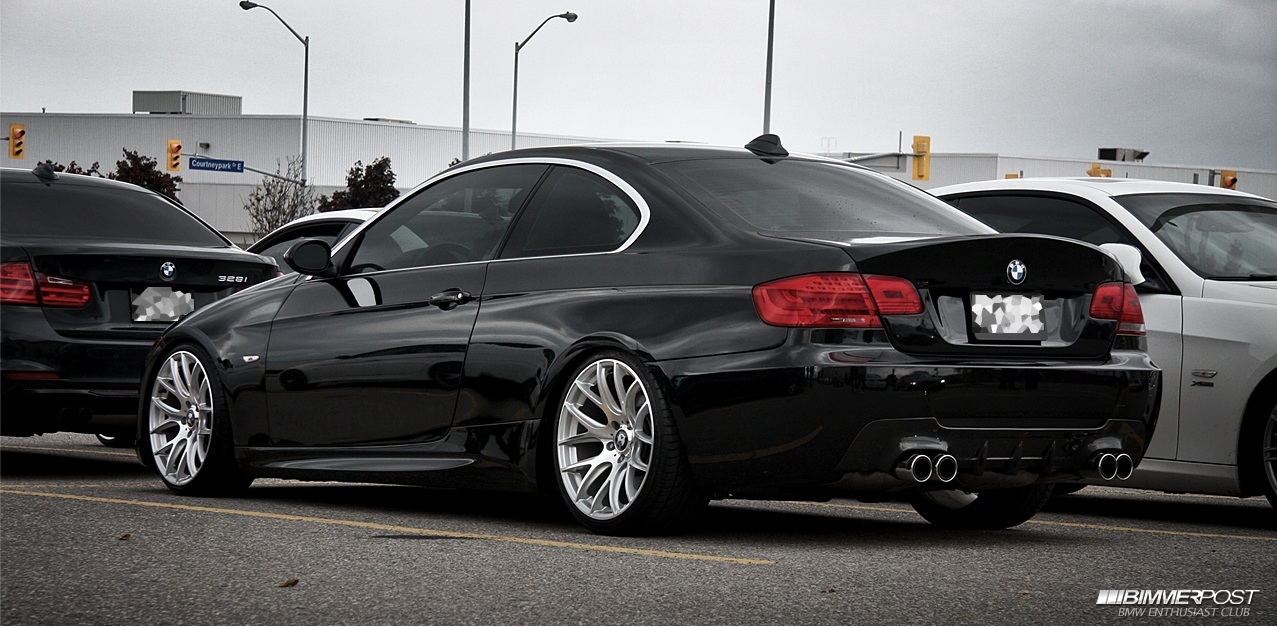

    Ragazzi esteticamente che ne pensate di questo posteriore?
    esteticamente mi piacciono molto i quattro scarichi ma li trovo un po esagerati su un diesel....

    della nera mi piace l'assetto

    Il baule non è male, i 4 scarichi eviterei >:>

    I 4 scarichi assolutamente no, e imho sia quella americana che quella cinese sono dei 335i, e non li metterei manco su quelle: i 4 scarichi sono per le M e basta ;) /emoticons/wink@2x.png 2x" width="20" height="20" />
