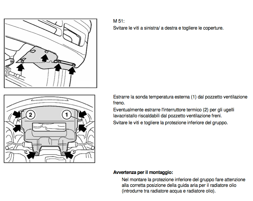

    non è che parli di quella paratia in plastica che si aggancia da un lato al paraurti e dall'altro al parafango della ruota, esattamente sotto il convogliatore d'aria dei freni? (ce n'è una per lato)

    No, parla della protezione sotto il motore che di solito avevano le turbodiesel.
    Tu parli della prima figura, Blosione della seconda.

    grazie ragno, hai fatto chiarezza!
    a me quei due pezzi in plastica della prima foto, più il convogliatore d'aria dei freni, alla parte sx mancavano. poi li ho recuperati allo sfascio...

    Ah, allora è quella che dico anche io. Ma i convogliatori per i freni che sono montati con il para normale vanno bene anche per quello Mtech?

    Sono più corti quelli normali. Il mio carrozziere me li ha adattati ma non te lo consiglio visto il costo irrisorio in concessionaria ;) /emoticons/wink@2x.png 2x" width="20" height="20" />
    Ragno non sapevo fosse per i turbodiesel, la mia lo aveva.....

    Li ho modificati e montati giusto ieri, sono un pò più corti.
    Ho allargato il taglio dove si infila un perno del paraurti, forato ai lati l'estremità del tubo lato freni, e forato anche la plastica dove c'è il foro rettangolare davanti alle ruote, e unito i due pezzi cono delle fascette dall'interno.
    E' vero che basta prendere quelli M e costano poco, ma li avevo già e stanno meglio montati che in soffitta. Montati bene poi (non come prima che uno m'è volato via) non si nota la differenza perchè la parte visibile di fianco ai fendinebbia è a filo col paraurti.
