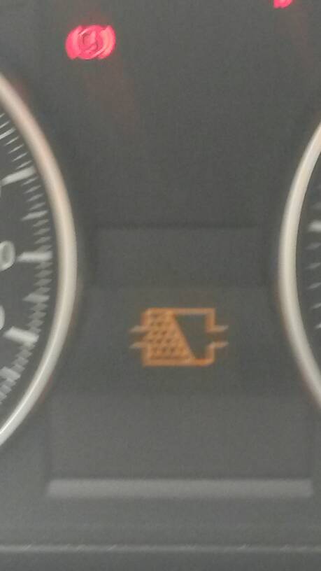

    Ragazzi... la sfiga mi accompagna! Mi si è accesa questa spia.. ho visto sul manuale e dice che è il fap che potrebbe essere ostruito... dice che posso circolare ma di andare in officina... mi devo preo? Sono fuori ora...

    L'auto ha avuto dei tagli di potenza?!?
    Se così fosse non sforzarla, ti giochi la turbina.
    Vai per 15 min a 3.500 giri, in terza o in quarta marcia in modo da restare nei limiti del codice della strada, e vedrai che si stappa.... ;) /emoticons/wink@2x.png 2x" width="20" height="20" />

    No no... la macchina viaggia... mi si è acceso dopo che ho fatto 180km in autostrada e poi sono passato a stradine di città... ho pensato anche io a una rigenerazione fallita... tra un po mi rimetto in autostrada, magari lo stappo li... ahahhahah

    Fai come ti ho detto e vedrai che risolvi... ;) /emoticons/wink@2x.png 2x" width="20" height="20" />

    Controlla anche la temperatura del motore.. se sei sotto i 75 gradi non rigenerai mai ;) /emoticons/wink@2x.png 2x" width="20" height="20" />

    Ok! Ora la tiracchio un po... sarà pure xkè è stata ferma 7gg...

    Quando è ferma mica si intasa il dpf!!!! :D /emoticons/biggrin@2x.png 2x" width="20" height="20" />

    Appunto... mi pare strano!

    ma questo sistema funziona anche quando non è in rigenerazione??

    Eh si è.....

    Non ho risolto nulla... spia ancora accesa... appena posso arrivo in bmw e vedo... se è un problema di fap vola via all istante!

    Prova in Bmw magari con una rigenerazione forzata....

    Quanti km ha la macchina? Hai controllato la temperatura?

    190000km... la temperatura motore no! Non la visualizzo sul bc...
    Credo procedero così... se non risolvo... mappo e levo il fap... ahahhaah
