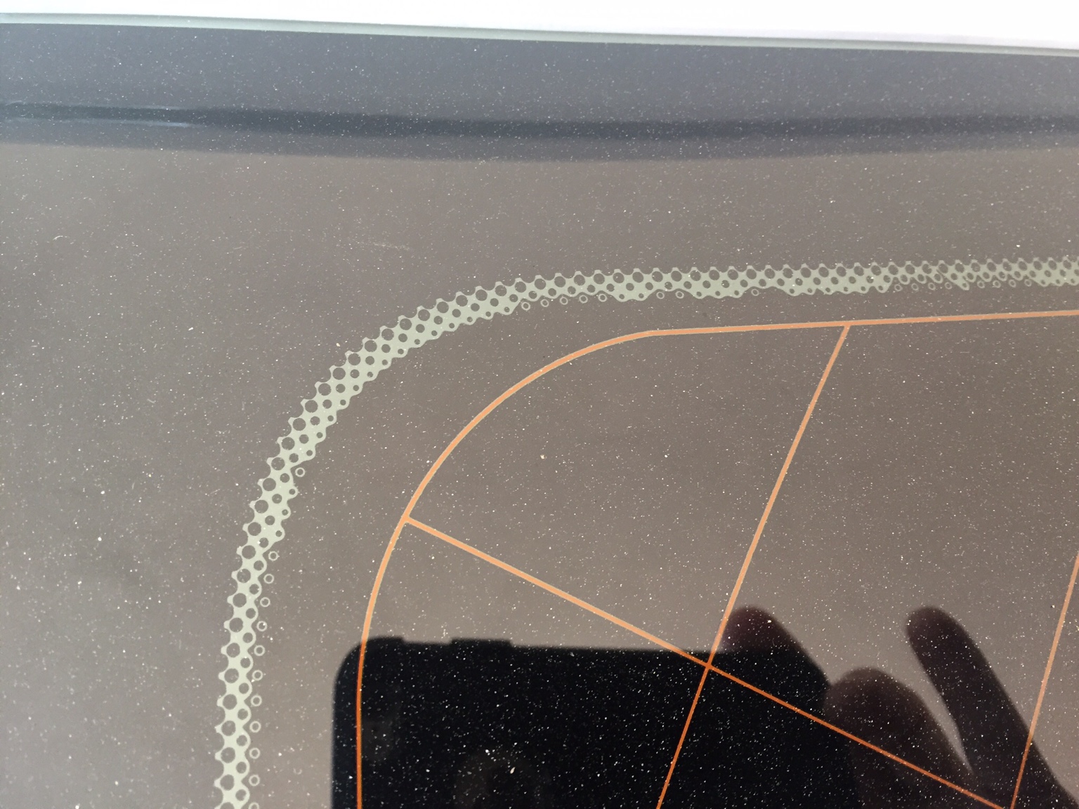

    Con tutte le pellicole si ha questo difetto?

    Che roba è?

    È la "cornice" del vetro, con tutte le pellicole esce quell'effetto

    È la sfumatura a pallini dei vetri (non conosco il termine tecnico, è il lunotto posteriore in questo caso).. Non ne ho uno che sia uniforme e guardando parecchie altre auto ho riscontrato lo stesso problema. Vero che si nota solo se ti avvicini ma chiedevo se esistessero pellicole o metodi di applicazione differenti per risolvere questo piccolo difetto.

    La sfumatura è una serigrafia quindi una vernice che ha uno spessore, se pur di micron parliamo sempre spessore fa, pertanto la pellicola non riesce ad attaccare sul vetro fra i pallini . purtroppo è uno degli inconvenienti delle pellicole... Per questo preferisco i vetri fumè "in pasta" ovvero con vetro colorato, poi le pellicole hanno altri lati positivi ma non di certo quello estetico e duraturo (la durezza della pellicola non è come quella del vetro pertanto si graffiano più facilmente)

    Se le pellicole sono montate bene non fanno l'effetto sopra indicato...puoi sempre tornare dove te le hanno montate e far sistemare il difetto. Io dopo qualche giorno dal montaggio sono tornato su esplicita richiesta di chi me lo ha montato ed hanno eliminato piccole imperfezioni che si notano solo quando la pellicola si asciuga

    L'effetto dei pallini non lo puoi eliminare non c'entra come fai il lavoro io sono andato da uno staprofessionale ma rimane. Altra cosa la durata su quello no sono d'accordo in quanto le pellicole durano parecchio se di qualità
