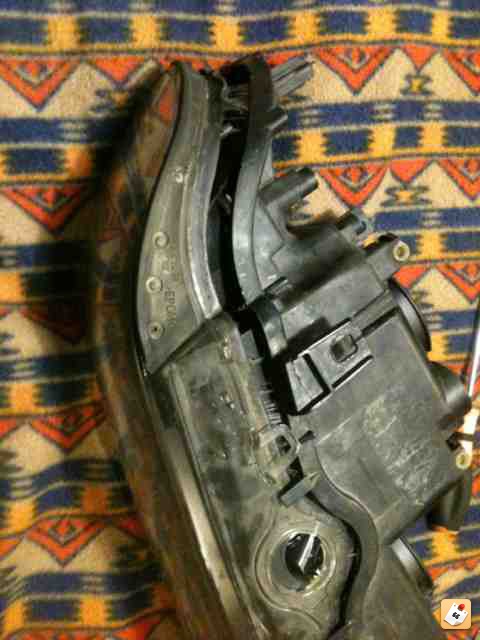

vetri fari anteriori smontaggio Ho appena aperto un faro con il metodo del forno, 5 minuti di lavoro, pensavo fosse rognoso invece è una stronzata.... Ecco qualche foto: Inviato col codice morse
