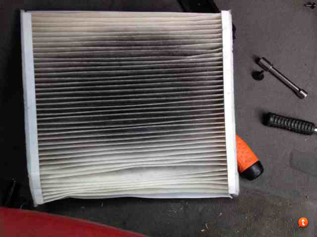

    Ieri pomeriggio mi sono messo a dare un occhiata al filtro abitacolo e ecco come lo trovo:
    Cosa ne dite? A me sembra solo sporco, non mi sembra di vedere tracce di umidità.

    Pulizia a vapore per ridurre umidità? Caso mai ottieni il risultato inverso.
    Lasciala parcheggiata aperta al sole, e usa per un paio di settimane il climatizzatore sempre acceso. Se c'è residuo lo eliminerai.
    Mi si era parzialmente inzuppato il baule sulla e30 e trovavo i finestrini appannati, nulla che non si possa risolvere con qualche bella giornata di sole, e nel mio caso il baule aperto ;) /emoticons/wink@2x.png 2x" width="20" height="20">

    Il filtro lo cambierei a prescindere.
    Poi aspetterei la manna gratuita del sole del belpaese (con un dito di finestrino lasciato giu' quando parcheggi)
