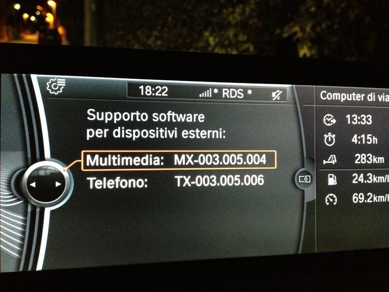

    io ho una versione inferiore del firmware riguardante la parte telefonica, ho la v3.5.5, ma non mi segnala aggiornamenti...mentre la versione riguardante la parte multimediale è uguale, ho la v3.5.4....ma io non ho il navi, ho la radio prof + connettività estesa, può dipendere da quello?
    Edit: come non detto, sono andato sul sito bmw.com e li mi segnala l'aggiornamento della parte telefonica alla v3.5.6 xD /emoticons/laugh@2x.png 2x" width="20" height="20"> ora lo scarico e lo installo

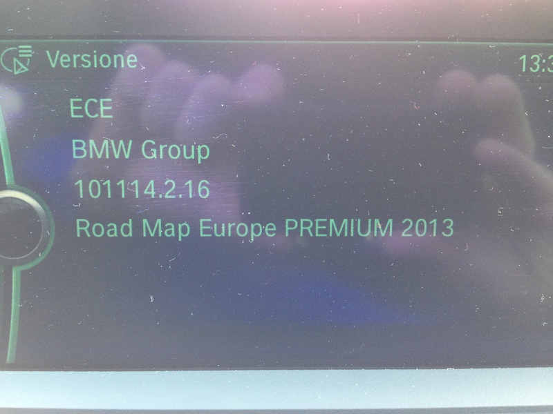

    Ora non so le versioni software del mio navi prof, multimedia e bluetooth, domani per curiosità le guardo, fotografo e le posto

    le mie sono tutte 003 8-[
    penso di dover aggiornare :D /emoticons/biggrin@2x.png 2x" width="20" height="20">

    Ho il navigatore business e selezionando opzioni/informazioni software mi compare una schermata in cui sono riportate le ultime 7 cifre del telaio e poi:
    Versione SW:
    TC-002.009.000-002.009
