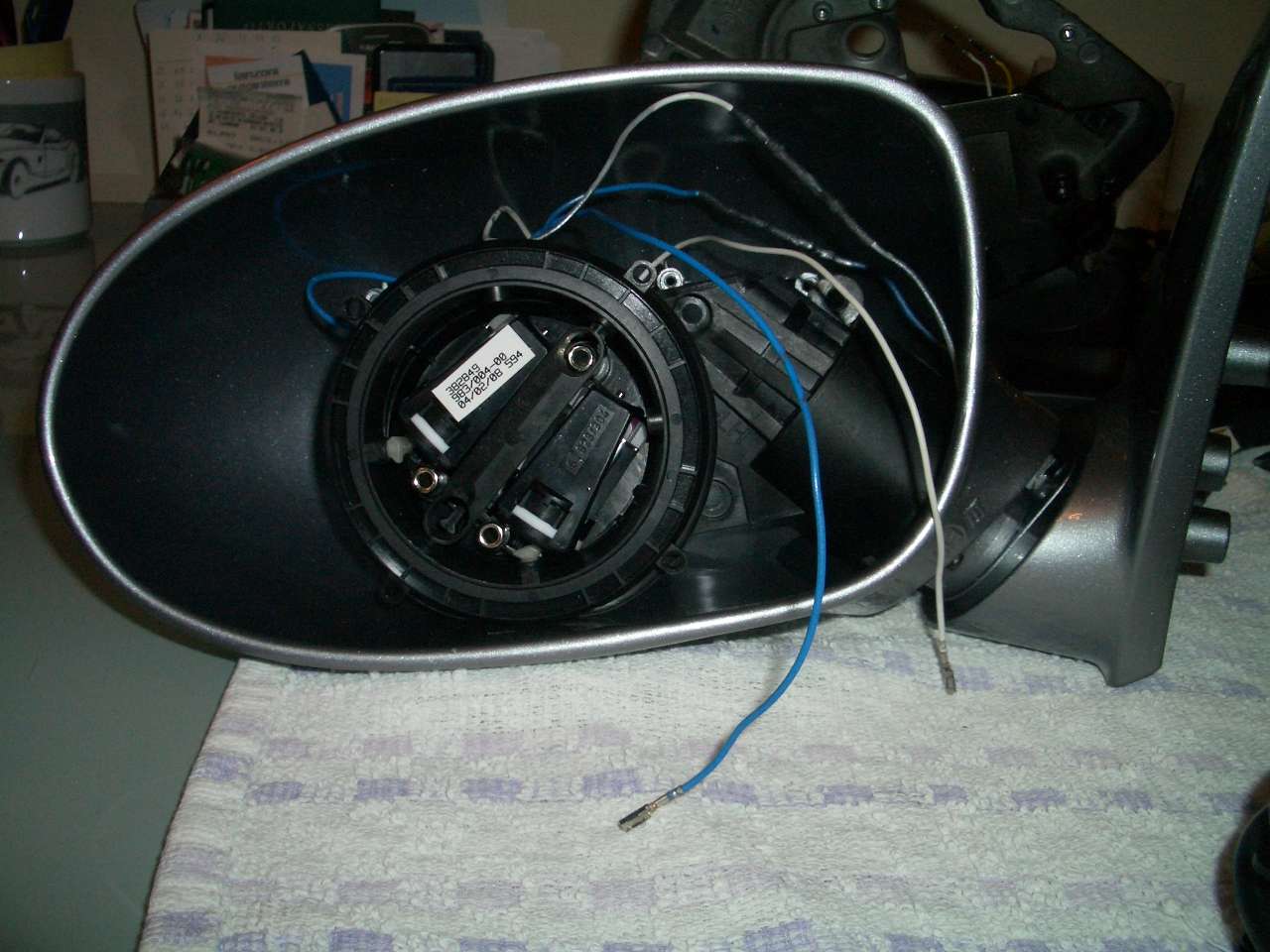

    la calotta devi togliere lo specchio, dietro ci sono tre viti basta svitarle e si leva il blocco posteriore tondo al quale si aggancia il vetro, una volta tolto si sfila tutto dalla calotta e ti rimane in mano solo quella, dopo ti cerco una foto

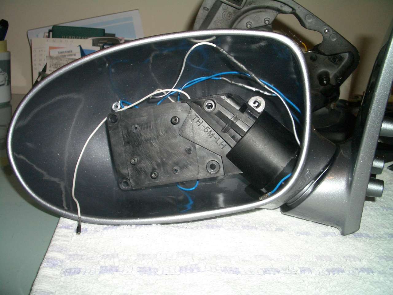

    ecco la cosi è come si presenta lo specchio quando togli il vetro
    svitando le viti viene via quel pezzo tondo e ti ritrovi lo specchio cosi
    ora muovendoti come un contorsionista devi far uscire quel pezzo nero dal foro che che si appoggia alla basetta liberando così la calotta :wink:
