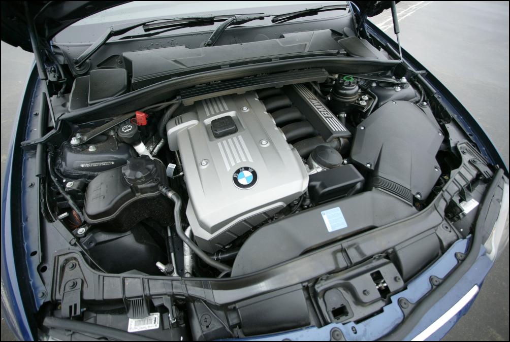

    Guardate che ho trovato:
    Non è verniciato manco sto 123d.
    Non è che hanno iniziato a non verniciarli dentro al cofano???
    Trovata anche altra Lemans, anch'essa non verniciata dentro uguale:

    Inizio a pensare che le Lemans siano tutte così:
    Attendo vostre conferme.

    la mia titansilber metallic... all'interno del cofano motore non è verniciata bene... anzi sembra gli manchi una "mano" di vernice.... cmq anche io BMW ROMA ed essendo di zagarolo probabilmente lo stesso conce tuo (prenestina?)

    Trovate molte altre Lemans in rete e sono tutte così dentro al cofano.
    Chi è abile con i vari photoeditor potrebbe evidenziare nelle mie foto le presunte viti mancanti?
    A me rispetto alle altre foto di cofani di 120d non ne risultano o non riesco a vederle.

    La foto nel post n.31 è tratta dal sito ufficiale bmwpress...
    Sò tutte così?

    Torno ora da consulto in concessionaria.
    Responso: oggi son fatte tutte così.
    Ho esaminato insieme a capo officina e il mio gentile venditore altre serie 1, 3, 5 anche M da 100.000 euro e hanno tutte la parte interna degli sportelli non perfetta, e dentro al cofano non rifinito come l'esterno.
    I due buchi filettati sono i punti dove si incernierava la vecchia chiusura delle pre restyling.
    Diciamo classico calo di qualità, la E46 è fatta molto meglio.
    Alcune vengono meglio e alcune peggio perchè le verniciano con sportelli montati che fanno da maschera in quei punti
    Quindi tutto nella norma Bmw, ma che caduta di qualità...
    Il caso è chiuso.
