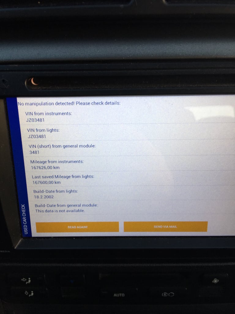

    Ad ogni modo, come suggerito da fmc000, l'app Carly fa il check in modo semplice. Qui la foto della mia:
    Ho usato il cavo USB-OBD venduto sul loro sito.
    Ultima nota: non so che modello comprerai ma su quelle più vecchie come la mia, i km sono memorizzati sulla chiave, nel modulo luci e nel quadro strumenti. Se viene sostituito uno dei tre e/o i km non combaciano, affianco ai km totali nel quadro strumenti viene visualizzato un pallino (dopo la scritta km)
