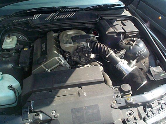

    inoltre vorrei aggiungere che il mio motore è come questo... solo con la batteria dietro...
    e non riesco a capire come si può arrivare da qui all'interno... :eek:
