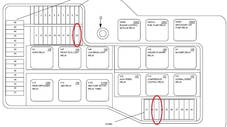

    Buongiorno,grazie all'interessantissimo reportage di riparazione Climatronic,mi sono deciso a ripristinarlo (avevo accusato gli stessi sintomi da due mesi).
    Tuttavia, dovendolo ancora rimontare (lo farò sabato), si è verificato un fatto strano: pur non entrando in funzione il clima, la ventola dell'aria calda inonda di calore l'abitacolo,rendendo veramente impossibile anche il piu' breve trasferimento .
    Per ovviare,volevo chiedere se qualcuno sa come disattivare il fusibile ,evitando saune e incazzature.
    In pratica,mi basterebbe sapere dove è situata la fusibiliera e qual'è nello specifico il fusibile da staccare.
    Grazie in anticipo...... :mrgreen:

    se la fusibiliera è uguale alla 320, dovrebbero essere i due cerchiati n°20-23
    se vuoi essere sicuro togli anche il relè (k4-blower relè)
    la ventola non va però non garantisco che non faccia caldo lo stesso

    Sei stato gentilissimo :) /emoticons/smile@2x.png 2x" width="20" height="20" /> . Il caldo momentaneamente è sconfitto. Grazie
