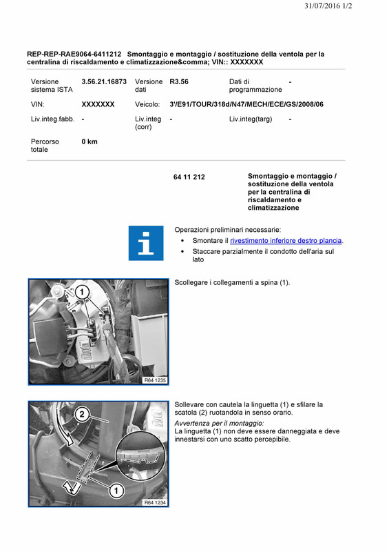

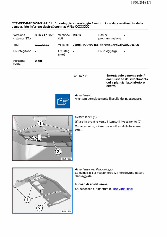

    Ciao a tutti,
    da ieri ho anch'io lo stesso problema. La ventola non funziona più in nessun modo. Ho controllato il fusibile 88 e sembra essere tutto ok. Ci sono altri fusibili nel vano motore? Esiste un tutorial per poter smontare la ventola?
    grazie in anticipo.
    ciao

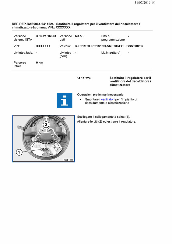

    come al solito c'è molta disinformazione... 1° controllo: alimentare la ventola direttamente a 12v per essere comodi ci sono i soliti due puntoni nel cofano, se gira è il regolatore della ventola, se non gira è rotta (attenzione alimentare sempre il motore della ventola da scollegato). 2° passaggio procedere a riparazione.
    non è per nulla complicato...

    Buonasera a tutti! Dopo tante ricerche su internet e vari forum, non sono riuscito a trovare il problema! La ventola abitacolo ha smesso di reagire ai commandi di velocità. Fusibili controllati, resistenza ho cambiata nuova. Bypassando lei dando due ponti da un connettore all'altro si attiva a tutta velocità. Cosa potrebbe essere? Dove provare a guardare? Grazie mille a tutti chi risponde!!
