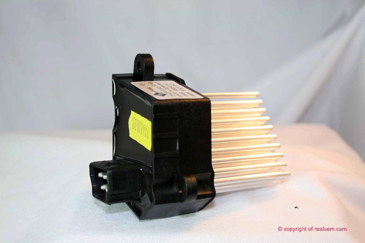

    Salve ragazzi, ho notato che di colpo la ventola dell'aria non mi funziona più, il display si accende del regolatore, la temperatura sale e scende anche, ma la ventola non gira proprio, nemmeno le la metto al massimo!!
    Qualcuno saprebbe darmi una dritta?? come posso provare se la ventola funzioni? ha un positivo ed un negativo da provare al volo? Perchè non credo sia la resistenza, ho provato a scollegare lo spinotto dalla resistenza e quindi bypassarla, in ogni caso non gira... Grazie...

    La ventola non è fusibilizzata, viene pilotata direttamente dalla resistenza, quindi i collegamenti sono diretti.. ho provato a far girare la ventola a mano e gira liscia, sembra che le spazzole dello statore siano buone.. stamattina sono riuscito a procurarmi lo schema elettrico del sistema di ventilazione ed ho notato che non si può fare un collegamento diretto in quanto la resistenza ha 2 porte logiche per far alimentare la ventola, è come se avesse due comuni per farla girare...

    resistenza da cambiare

    stamattina sn stato in bmw e mi hanno sparato 85 euro x la resistenza, mi hanno addirittura detto che era scontata... per fortuna!!
    sono andato su ebay e nè ho preso una con 28 euro dal regno unito, originale bmw

    la resistenza mi è arrivata, oggi l'ho montata e finalmente la ventola ha ripreso a funzionare :-)

    Salve a tutti ieri sera mentre sono andato in garage a prendere la mia bmw 320d e91 del 2006 all' improvviso mi sono reso conto che l aria condizionata non funziona più. La schermata entra in funzione ed il compressore gira regolarmente ma la ventola é morta anche Se la metto al massimo. Ho notato da un paio di giorni prima che avendo l aria accessa a basso regime si sentiva come un cigolio. Nella speranza che qualcuno mi possa aiutare attendo vostre notizie.

    Eh eh.eh...siamo in due, @Ninno97 . Confermo trattasi resistenza ventola climatizzatore.
    Questo, in buona sostanza, per la mia.
    "Posizione massima di ventilazione" così lo denomina l'ETK della Bmw.
    Per la tua, invece, il codice dovrebbe essere questo:
    64119265892
    Regolatore ventilatore
