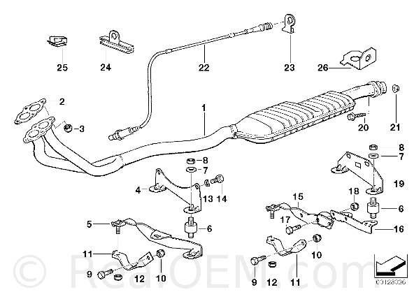

    Trovato lo sfiato, non è come pensavo una guarnizione che lascia passare un pò di gas ma è proprio crepato un tubo!
    Sotto ai collettori, dove si passa da 4 a 2, uno dei due tubi ha un taglio orizzontale. L'ho scovato spruzzando a motore acceso uno spray che fa una schiuma molto densa, tipo il fornet per pulire il forno.
    Non so se vale la pena provare a saldarlo, mi pare fattibilissimo, ma comunque va smontata.

    E' uno dei tubi proprio sotto la guarnizione, diciamo all'altezza del nr3:
    Da montato sembra tutto solido, in effetti è così da chissà quanto tempo, è uno strano danno, forse per il calore.
    Da inesperto mi pare riparabilissimo, solo che smontare tutto il blocco non è proprio una cosa semplicissima e sarà meglio farlo con l'auto sul ponte. A quel punto o lo faccio saldare al meccanico, o mi tocca arrivare preparato col ricambio nuovo.
