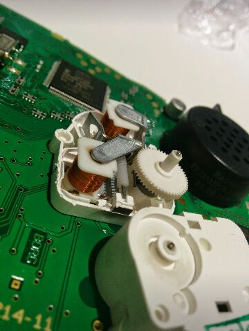

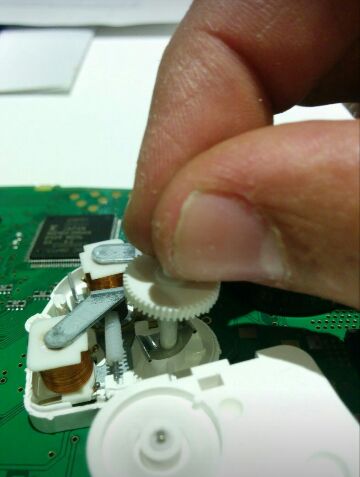

    No ho pressato troppo la lancetta verso dentro perchè non entrava sino a quando ho sentito un tac! risultato lancetta rotta ma anche con quella originale al ckeck display non gira... si pensava di aprire la scatola e vedere se era saltato qualche ingranaggio...!

    Circa 3 anni fa l'ho dovuta smontare anche io.. sono stato fortunato nel rimettere e ritrovare tutti i pezzi:

    Eh quindi come hai aperto questa coperchietto? Non veniva via !

    il retro é termosaldato.. devi usare un piccolo trapano e agire sui 4 angoli

    si esatto dariox, attento solo a togliere e reinserire le lancette!! Se si fà troppa pressione nel rimetterli rischi di allargare la scatola con gli ingranaggi e fare andare fuori asse uno di loro, basta contrappore resistenza sulla scatoletta interessata!
    Oggi sono riuscito a vedere l'interno e sistemare! Nella premura il contachilometri solo non sta funzionando ma per il resto sono riuscito a recupare! Metto un video!

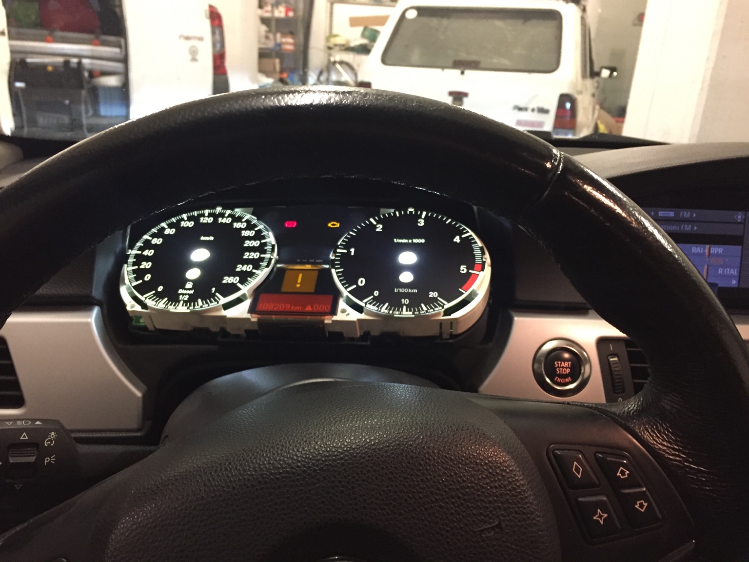

    Ve la presento... 320d 177cv 2008 è il suo nome :D /emoticons/biggrin@2x.png 2x" width="20" height="20" />
    https://vimeo.com/199143188

    controllate ora

    non ho capito cosa indica il video, , ma hai sistemato il tacho o non funziona nulla?

    Infatti ho visto il video gia da quando lo ha messo, ma più che altro vedo che hai entrato nel menu secreto è basta , non si vede nulla di più
