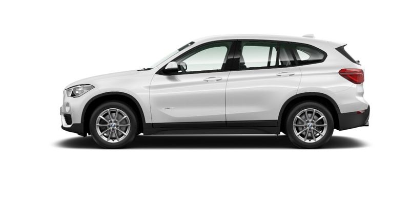

    Lo noti non tanto per il centimetro di differenza, quanto perché le X1 con assetto spesso hanno i 18 o i 19 (come la mia) che cambiano completamente l'estetica della vettura rispetto ai cerchi da 17 che vengono privilegiati da tutti coloro che optano per un assetto "normal". Il cerchio e la spalla della gomma fanno la differenza: l'abbassamento di 1 cm è ben poco visibile
    Eccola con i 17 senza assetto:
    Eccola con i 19 e assetto:
