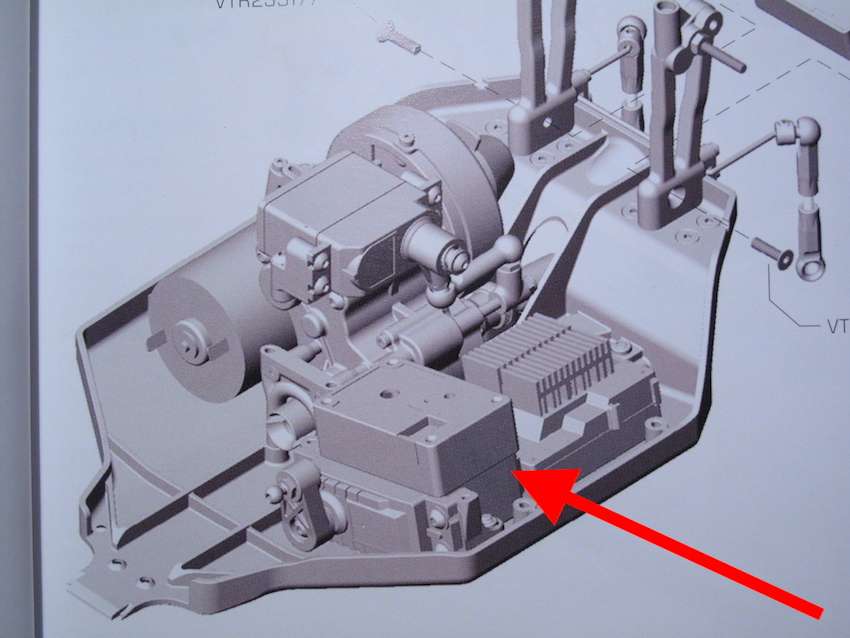

    Questa istruzione/foto del manuale è sbagliata: dicono di mettere il perno in quel buco mentre invece va nell'altro per andare ad inserirsi nel giunto.....

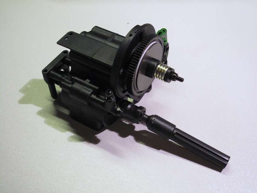

    Bag "A" finito, o meglio, in stand-by in attesa di ritirare il servo che al 99,9% dovrebbe essere un Savox SA-1283SG da 30 kg. come quello che ho messo sull'Ascender.
    Devo ancora scoprire/capire invece quale servo scegliere per il cambio.... :confused2

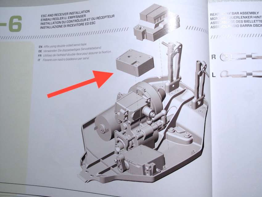

    Problema:
    Tra i pezzi non c'è quella sorta di guscio/scatoletta che ho segnato con la freccia e che indica di metterla sopra al servo dello sterzo.........
    A cosa serve poi non l'ho capito

    Starci ci sta, se guardi le misure su hk direi che ci siamo. Ha già la squadretta in metallo. Il 777 è la versione con qualche kg in meno, se devi già ordinare qualcosa prendilo, ma se puoi aspettare 3-4 giorni meglio l'altro, così da hk prendi anche le batterie già giuste e risparmi parecchio..

    Trovato!
    E' considerata la ricevente! ;) /emoticons/wink@2x.png 2x" width="20" height="20">
