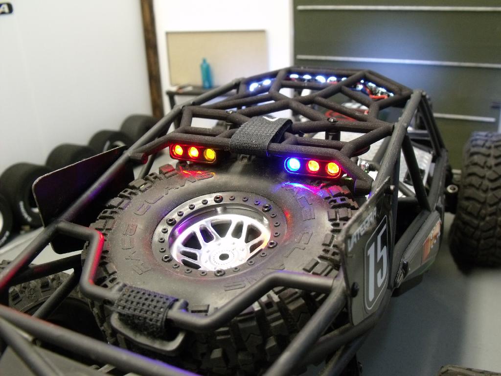

    Questa la barra luci di Max, sul thread mi pare avesse spiegato come l'ha fatta..
