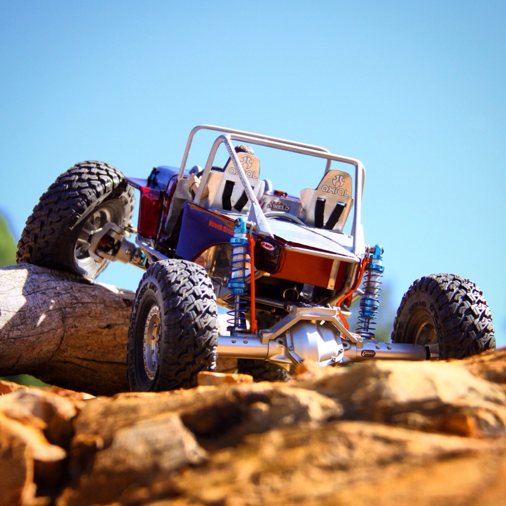

    quella gialla del video mi piace decisamente di più del twin hammer.
    ha infatti il ponte rigido anche davanti
    in versione modellino sarebbe una cosa del genere:
    mica male eh?
    prova a pensarla motorizzata come si deve..

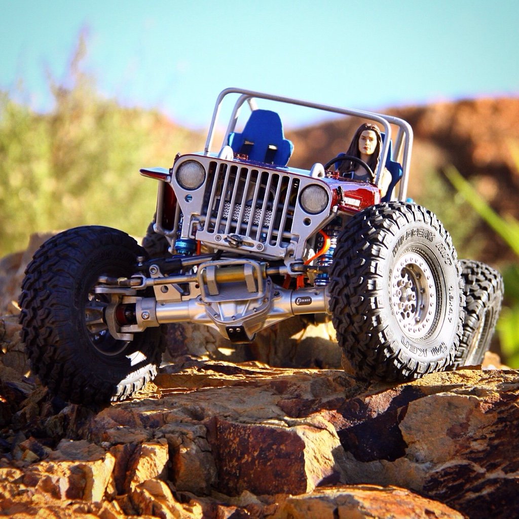

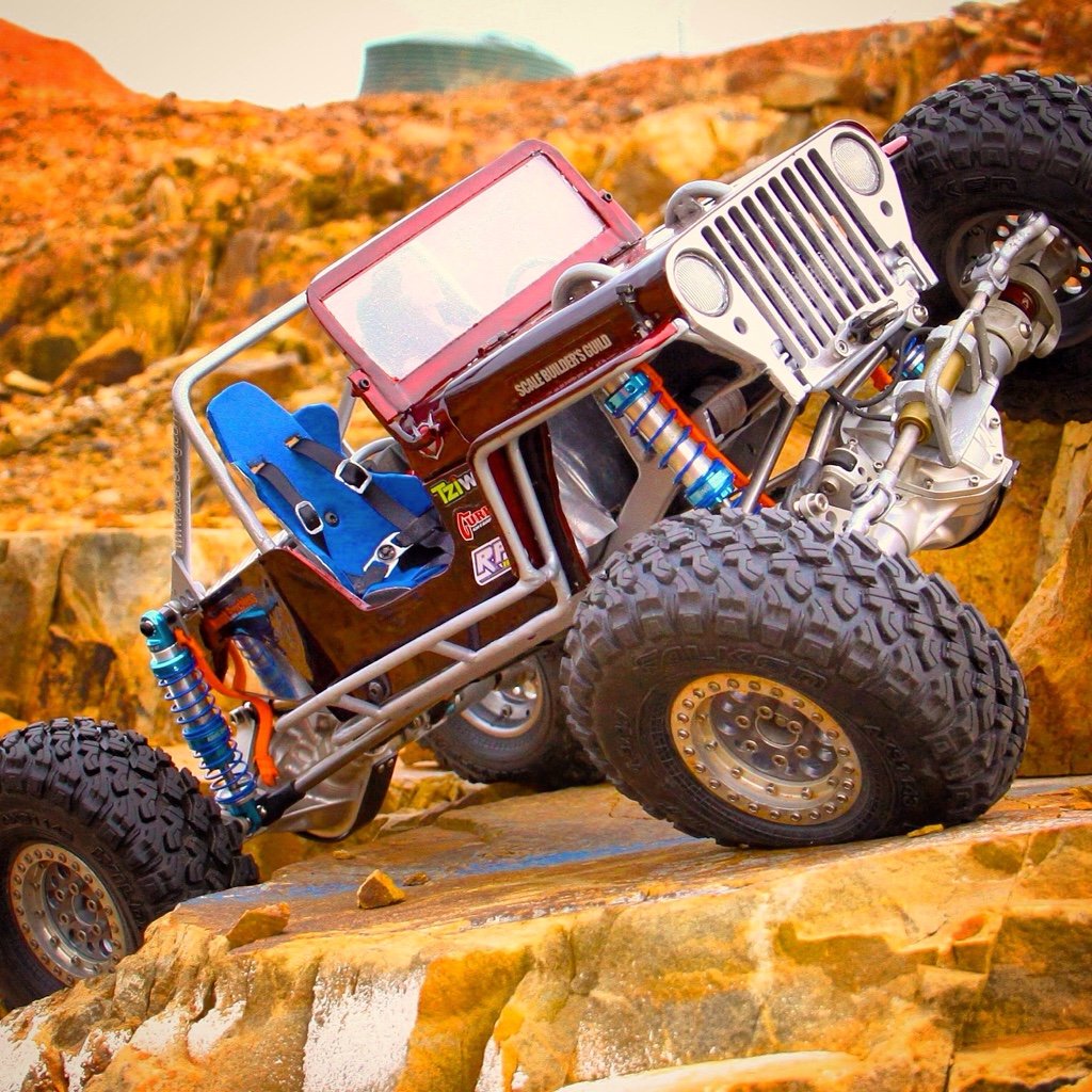

    A me fanno impazzire quelle postate da Marco specie la nera..
    un po come i wraith modificati coi ponti più stretti e tagliuzzati qua e là..
    C'è da dire però che come prestazioni il twin è superiore.
    Ha pochissimo peso in alto..
    Comunque ci sono mezzi con le indipendenti davanti che han partecipato al King of Hammers, il twin era ispirato a uno di quelli, non ricordo ora di che pilota..
    Diciamo che dipende sempre dall'uso.. la rossa in foto è bellissima ma talmente dettagliata che diventa un mezzo da passeggio e non da usare di cattiveria.
    Replica di un mezzo da gara ma all'atto pratico vien male a buttarla tra le rocce..
    Quei ponti costano pochi euro in meno degli Spider :eek:
    qua ce ne sono a indipendenti

    quella rossa non piacerebbe nemmeno a me averla
    quella nera si, e la butterei tra le rocce senza problemi.
    (a me andrebbe bene anche senza i ponti currie a dire il vero)
    era giusto per mostrare il tipo di veicolo, che pur essendo un proto mezzo tubolare assomiglia più a una jeep, che al twin hammer o simili
    (il quale ha una linea estetica che non mi gusta)
