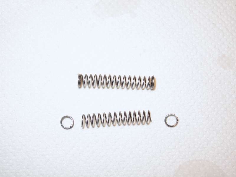

    Per essere sicuro al 100% sono andato a recuperare le mollettine delle penne che ho detto di avere.
    Ebbene, entrano benissimo nello stelo..... Lo stelo è da 3 mm. e le molle da 3,5.
    Probabilmente io ho in mente come ricordo quando le avevo provate sugli ammo ProLine del Martello, oppure non saprei perchè ero convinto che non andassero bene anche perchè, come ho detto prima, gli ammo del Blazerone non li avevo mai smontati prima di oggi.
    Ho quindi rismontato tutti gli ammo, svuotati dall'olio che ho comunque recuperato, e posizionate le mollettine previo piccolo taglio delle estremità in modo che da compresse occupino il minor spazio possibile.
    Sembra funzionino quasi ad-hoc: il twist è di nuovo quello di sempre. Rimane non compressa per circa mezzo cm. pur essendo più lunga di quel pezzettino che avevo messo prima (23 mm. contro i 15)
    Domani rismonterò, metterò olio e lo metterò alla prova ;) /emoticons/wink@2x.png 2x" width="20" height="20">

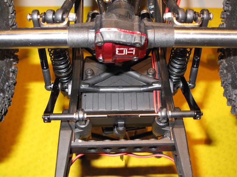

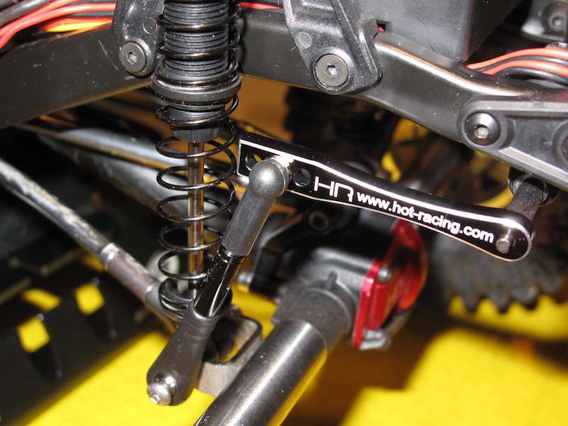

    Ebbene, barra anti rollio installata!
    Sono stratosfericamente contento [​IMG] perchè dopo un piccola prova già si vedono miglioramenti cospiqui seppur sia solo posizionata, forse non in modo definitivo che lo sarà dopo i vostri preziosi consigli. [​IMG]
    Vista da sotto
    Particolare del fissaggio degli uniball all'interno dei fori già presenti sul mezzo.
    Vista laterale non in appoggio (mezzo sospeso senza ruote)
    Vista laterale in appoggio (senza carrozza)
    Vista laterale con mezzo schiacciato al massimo con la mano
    Ora, una delle mie domande è: è giusta montata così? Oppure devo eliminare la parte che c'è tra la manina fissata alla frusta e l'uniball attaccato al ponte?
    Attendo consigli per procedere con il fissagio definitivo ringraziando tutti in anticipo [​IMG]

    leggevo sull'altro forum la risposta alla tua domanda
    qualcuno ti ha consigliato di montare la barra in modo che le leve risultino circa parallele al terreno in assetto statico.
    non ho risposto di là per non venir tacciato di fare il professore.
    tuttavia, chi ti ha dato quel consiglio non ha tenuto in debita considerazione una cosa:
    montare la barra dritta serve per avere un lavoro più costante, in virtù di una minore angolazione di lavoro, che ridurre il carico della molla di torsione durante la com pressione delle sospensioni
    ma nel tuo caso, se monti la barra orizzontale, aumenterai ancor più l'inclinazione delle biellette, che già ora sono inclinate, andando ad ottenere lo stesso effetto (o contro-effetto se vogliamo chiamarlo così)
    per aumentare la forza di contrasto della barra a fine compressione dovresti SI montare le leve della stessa in posizione orizzontale, ma anche le biellette dovrebbero formare un angolo retto con le suddette, altrimenti non serve a una mazza.
    (e questo implicherebbe montare le biellette più arretrate, o allungare le leve, e in questo ultimo caso aumentando il braccio di leva servirebbe pure una molla di torsione più rigida)
    inoltre, tale ragionamento andrebbe bene su un veicolo dove la barra antirollio viene utilizzata per ridurre il rollio dinamico dovuto al trasferimento di carico
    (un auto da strada)
    su un fuoristrada, dove tale barra viene utilizzata per ridurre il torque twist, secondo me va meglio come l'hai montata tu, perchè l'angolazione delle leve contrasta maggiormente nel primo tratto, e meno nel secondo (dove c'è già la forza della molla di torsione che aumenta)
    in pratica, se mano a mano che la sospensione si abbassa , la molla si torce opponendo resistenza, ma tale resistenza aumenta in modo meno proporzionale, dato che la leva secondaria (bielletta) si inclina sempre più.
    in definitiva, penso che le barre montate normalmente risultino meno omogenee della tua, dato che più la sospensione si comprime più si induriscono.
    Mentre la tua dovrebbe seguire una curva di indurimento meno proporzionale, ostacolando meno il normale twist.
    pero non so stabilire l'entità di tale differenza rispetto alle barre montate con leve orizzontali e biellette verticali.
    tuttavia, io proverei a lasciare le leve in quel modo e sposterei solo le biellette nei tre fori, per vedere cosa e quanto cambia
    probabilmente non serve fare altro

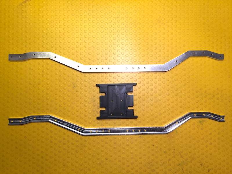

    Proverò a fare un po' di prove. Parlo al futuro perchè ho ordinato il telaio in alluminio e la skid in derlin e quindi preferisco continuare i lavori con il setup definitivo.
    Spero arrivi entro venerdì così monto tutto subito e nel weekend si va di prove!
    Grazie ancora! :redface:
