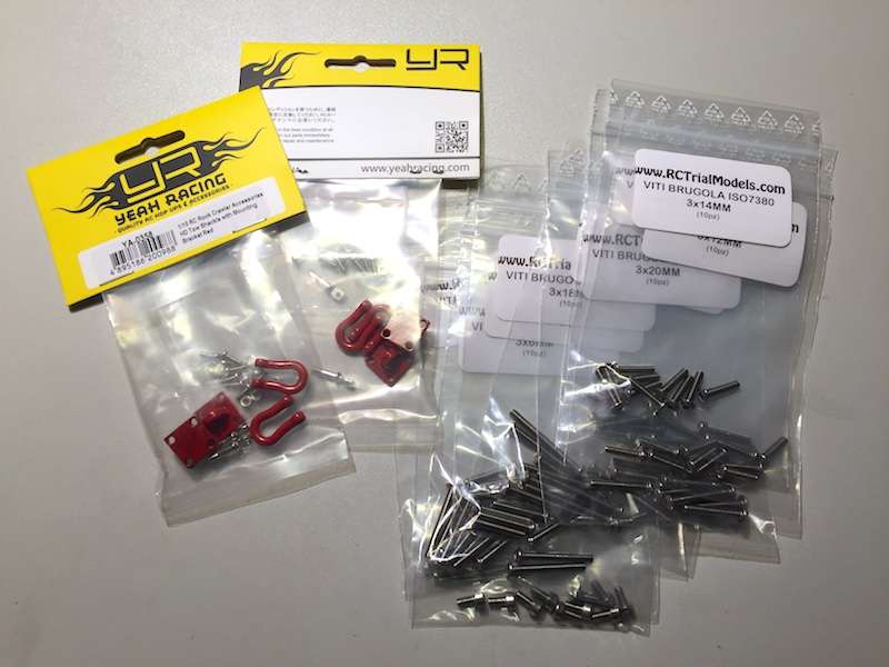

    Già che c'ero con gli acquisti di un po' di viti, ho colto l'occasione per prendere due coppie di grilli in metallo (smaltati e non quella schifezza di anodizzazione..) da mettere sui paraurti nuovi sostituendo gli originali in plastica (che comunque ho colorato con smalto rosso) che metterò sul carrello :D /emoticons/biggrin@2x.png 2x" width="20" height="20">

    belli quei grilli! li ho presi anche per l'Hilux insieme al gancio traino sempre yeah racing. Costan poco, son fatti bene, e sono in ferro quindi... va beh hai già capito ^_^ /emoticons/happy@2x.png 2x" width="20" height="20">

    sembrerà strano perchè di solito li facevo io, la spesa pazza per quei grilli l'ho fatta pure io !
    Ogni tanto compro della minuteria meccanica, e se mi avanza qualche euro sulla postepay compro sempre qualche cazzatina per i modelli
    robine da poco, ma i grilli mi piacevano ed effettivamente costavano un inezia, spedizione compresa
    https://www.aliexpress.com/item/RC-Rock-Crawler-1-10-Accessory-Tow-Hook-for-TAMIYA-CC01-Axial-SCX10-RC4WD-D90-D110/32735980505.html?spm=2114.13010608.0.0.jp27RU
    solo che dalla cina li ho ordinati un mese fa e mi dice che arriveranno tra un altro mese...!!
    però erano molto carini e siccome non sono pezzi che mi servivano subito li ho presi.

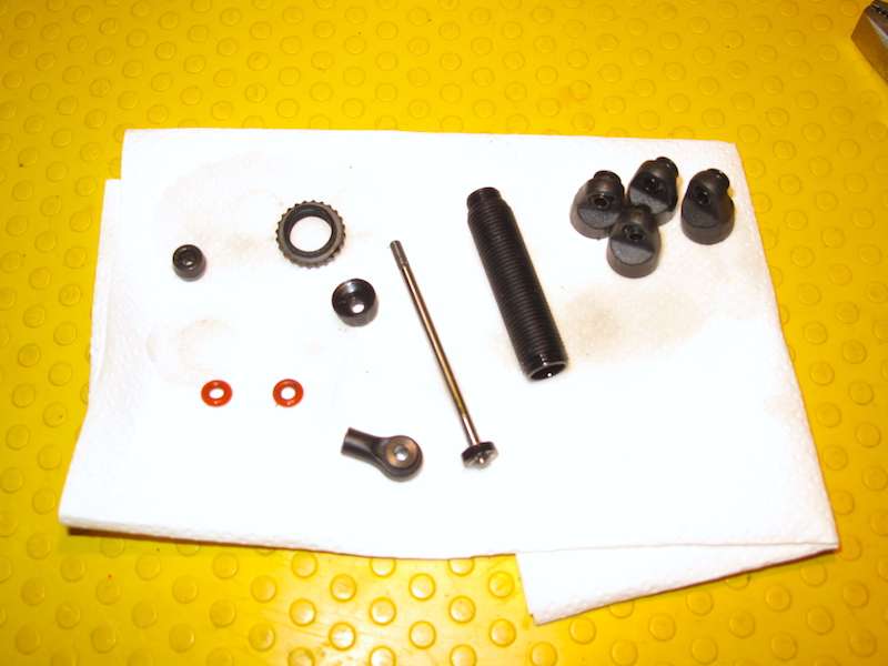

    Dopodiché mi sono dedicato agli ammo: da quando ho comprato il mezzo (una anno più o meno esatto) non li avevo mai aperti o puliti. Solo uno dei quattro era un po' sporco di olio e facendo andare avanti e indietro lo stelo si sentiva aria all'interno.
    Aperti e lasciati "scolare":
    Pulizia di fino di tutte le parti:
    Nello smontaggio ho notato che la clip che trattiene il piattino forato, tende a coprire parzialmente i buchini (in questo caso solo uno): magari più avanti cercherò una clip più piccola...

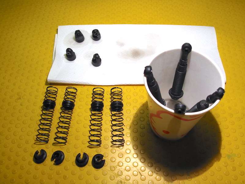

    Puliti tutti...

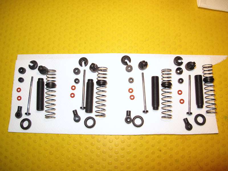

    Ho poi provveduto a mettere le mollettine interne.
    Dapprima le ho tagliate da 3 cm. ma provando a mano sono risultate troppo ingombranti.
    Le ho quindi tagliate a metà.
    Dopo aver rimontato tutto con olio mescolato da me perchè non ho un 300 cps (ho mischiato un 50% di un 600 con un 50% di un 100 così dovrei essere intorno ai 350)
    ci sono rimasto di cacca perchè gli ammo non lavorano bene.
    La mollettina è troppo dura e non si comprime: in pratica fa da fine corsa.... Ora mi devo mettere alla ricerca di mollettine mooooolto più morbide e magri con meno spire affinchè lo spessore che vanno a creare da compresse sia il meno possibile.

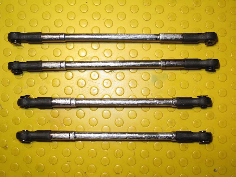

    Ho poi dato una leggera piegatina ai link per limitare lo sfregamento nei passaggi difficoltosi.
    Prima
    Dopo

    azz
    peccato per le molletine
    Strano; perchè a vederle sembrerebbero adatte.
    non sembrano molto più grosse dalle mie
    ( la lunghezza però è differente)
    si vede che è proprio il materiale diverso.

    Eh sì, ci sono rimasto di cacca... :( /emoticons/sad@2x.png 2x" width="20" height="20">
    Su consiglio di @Fra84 ho provato a stirarne una ma dopo averlo fatto non si comprime nemmeno con le dita: pietrificata... :( /emoticons/sad@2x.png 2x" width="20" height="20">
    Ora devo rismontare tutto, uffa... Lasciarlo così non va bene.

    che cavolo di metallo è, ostrega?
    alieno.
    cannibalizza tutte le penne a sfera che trovi a tiro.

    Già fatto ancora prima che tu mi indicassi il link di queste che ho preso.
    Ne ho una manciata ma nessuna va bene: troppo strette, non passa lo stelo :( /emoticons/sad@2x.png 2x" width="20" height="20">

    orca vacca.
    mi fai sentire in colpa per avertele consigliate
    ma a vederle in foto le avrei comprate anche se fossero servite a me, perchè parevano proprio giuste giuste.. :( /emoticons/sad@2x.png 2x" width="20" height="20">
    mi stavo chiedendo se un cilindrotto di gommpiuma potrebbe fare la stessa funzione della molla..
    chissà.. sarebbe da provare magari funziona
