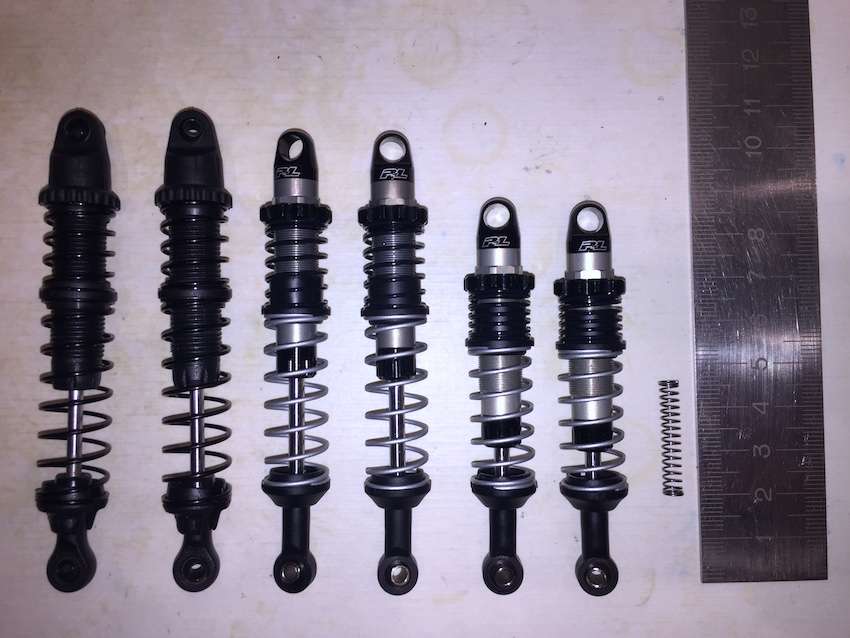

    ma posso dirti che al primo montaggio è normale aver problemi, io su Spider li ho messi e tolti non so quante volte finchè non ho trovato la quadra..
    mai desistere.. osservare con attenzione il perchè dei problemi, e la soluzione la si trova sempre.
    Sono ottimi ammortizzatori è solo questione di trovare il setup giusto, e lo si fa provando, e riprovando.

    analizzando la foto,però, noto che quelli originali dell'ascender hanno sicuramente più corsa utile:
    il fodero risulta infatti più lungo, e anche lo stelo ha una manella molto più corta, che gli permette di entrare fino in fondo.
    vorrei però fare una correzione riguardo a quanto ti avevo detto parlando dell'inclinazione degli ammortizzatori.
    Ti avevo detto che a seconda dell'inclinazione, varierà anche l'escursione dell'assale.
    non sono sicuro, ma mi è venuto il dubbioche ti avevo spiegato la cosa al contrario..
    la spiegazione corretta comunque è questa:
    con ammortizzatore perfettamente verticale, ad un estensione del ponte di 2cm, corrisponderà un estensione di 2cm anche nell'ammortizzatore
    con ammortizzatore inclinato ad esempio di 45°, ad un estensione del ponte di 2cm, corrisponderà un estensione dell'ammortizzatore assai minore di 2cm.
    questo significa che inclinando l'ammortizzatore, aumenterà l'escursione disponibile del ponte a parità di escursione dell'ammortizzatore.
    varierà però anche la forza resistente determinata dall'ammortizzatore.
    un ammortizzatore che risultava giusto quando posto in verticale, risulterà molto più morbido se posto inclinato.

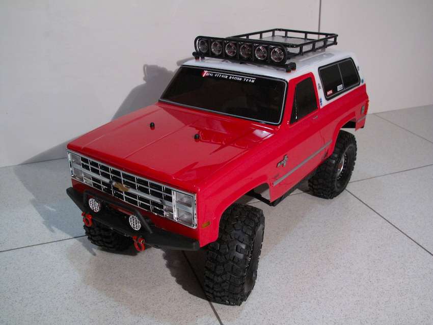

    Finalmente il Blazerone è uscito dal carrozziere e dall'elettrauto!
    Sono contento come non mai! Mi piace un sacco!
    Dopo mille mila inghippi, alla quarta barra luci comprata, il risultato è quello che volevo!
    Ho anche utulizzato due faretti di una barra scartata mettendoli sul paraurti con i led gialli!
    Il portapacchi sta divinanemnte e fin'ora sul web non ho ancora visto un Ascender messo giù bene come il mio! :cool:
    Messi anche adesivini fighissimi :D /emoticons/biggrin@2x.png 2x" width="20" height="20">
    Le Flat Iron con i cerchi SSD sono da sbavo! :sbav:
    Sono soddisfattissimo! :multi:

    bello
    mi piacciono molto gli upgrade (anche i due antinebbia anteriori!!)

    Ebbene, il Blazerone è pronto per partire! :multi:
    Immatricolato e caricato! :cool:
    - Personalizzato bidone Shell;
    - Loghino Shell su taniche;
    - Targhe anteriore e posteriore.
    Ora sono pronto per il Twin Hammers! :D /emoticons/biggrin@2x.png 2x" width="20" height="20">

    Che bello
    il bidone ora si che mi piace
    la targa è demoniaca però...
    666... the number of the beast.....

    Ben attrezzato e full optional direi!!
    Furbo il bidone in mezzo così se ribalta non può rimanere a zampe all'aria :wink:
    Targhe e adesivini col teschio son per spaventare gli avversari in gara? :suspect ^_^ /emoticons/happy@2x.png 2x" width="20" height="20">
