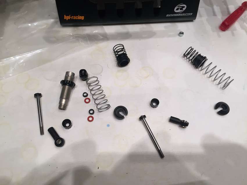

    visto che ora hai gli ammo smontati, fai una prova con due molle delle penne una appresso all'altra, interponendo una rondella per separarle in modo che non si attorciglino.
    poi chiudi l'ammortizzatore anche senza olio, (bagna solo gli o-ring per non rovinarli a secco), monta la molla esterna e vedi come rimane.
    se l'ammortizzatore invece che tutto esteso rimane circa a metà corsa potrebbe già essere un punto di partenza, perchè una volta montato a bordo, col peso del veicolo si abbasserebbe ulteriormente
    (ma poi potresti comunque farlo ri-alzare se serve avvitando la ghiera del precarico)
    magari ti va di culo e hai risolto..

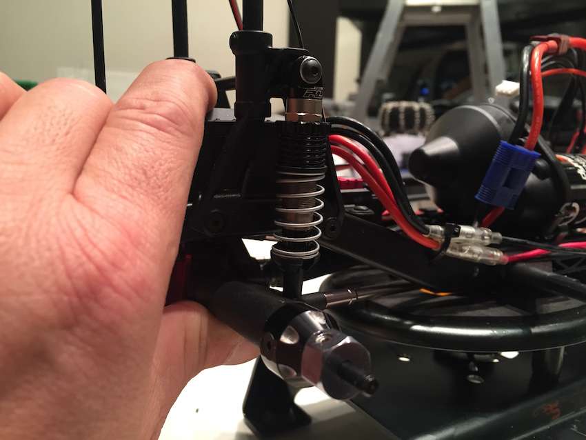

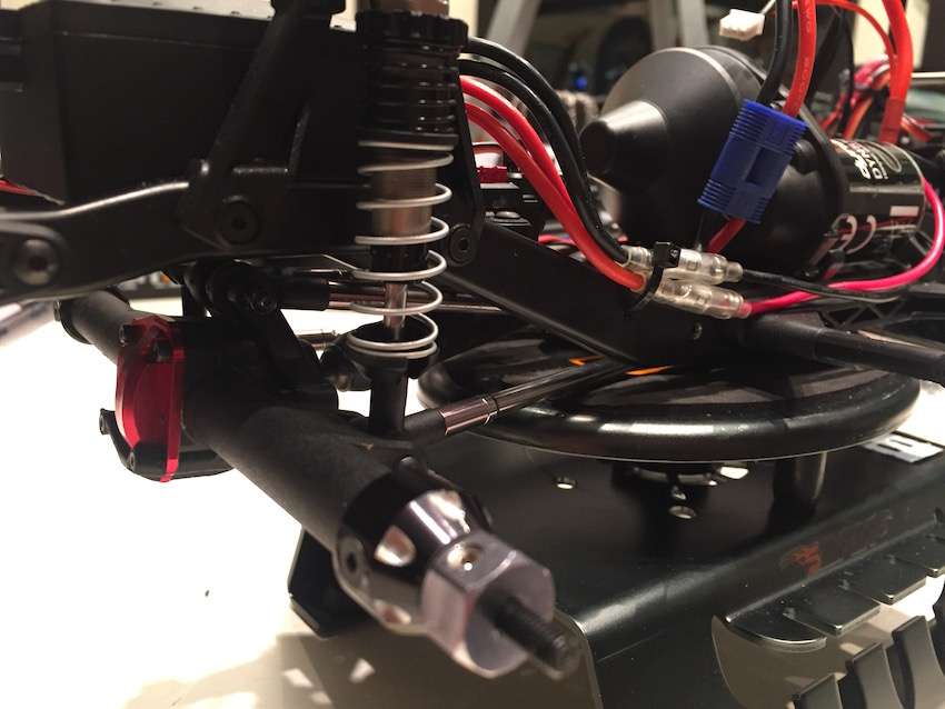

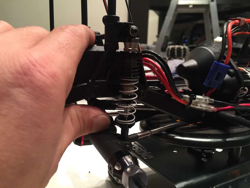

    Tralasciando il discorso led fino a quando mi doterò di resistenze, poco fa ho operato sugli ammo come da vostre indicazioni.
    Le foto parlano da sole......
    Ho comunque voluto montarli (solo posteriore) ma il risutlato è tutt'altro che giusto.
    Qui la comparazione con gli ammo (orginali, PL stock, PL + molettine penna, mollettina adoperata).
    Lo sconforto generale mi sta facendo pensare di rivenderli e prendere quelli originali Vaterra in alluminio. Questo perchè vorrei che mantenesse l'escursione attuale e non come l'utente di S&C che praticamente ha creato un'altra macchina, forse per via della carrozzeria scelta e del tipo di setup voluto.
    Io invece lo voglio mantenere come è adesso ma con ammo migliori che non si svitino da soli come quelli in plastica stock.
    Se sentite qualcuno a cui interessano, lo tratto bene... ;) /emoticons/wink@2x.png 2x" width="20" height="20"> (venderò anche due set di gomme -> Le Irok e le GMade complete dei cerchi)
    Così l'effetto da montati.
    A riposo:
    Massima compressione (nemmeno un cm.)
    Massima estensione (nemmeno un cm.)
    Ultima modifica di un moderatore: 19 Febbraio 2016

    la massima compressione di 1 cm potrebbe anche andare bene.
    l'estensione di un solo cm no..
    (il sistema è giusto, ma la molla interna ruba corsa utile, e gli ammo son troppo corti)
    prima di buttare(vendere) tutto, fai un salto a casa mia, mi lasci l'ascender senza carrozza e senza radio ma con tutti gli ammortizzatori che hai, e fammi provare a me.
    (portami anche tutti gli oli e le molle che hai, sia interne che esterne)
    (inoltre io di piattelli e pezzi vari di ammortizzatori un pò ne ho in giro..)
    son quasi certo di poterti riconsegnare il mezzo che funziona come deve, a costo di costruire nuovi steli più lunghi, o nuovi piattelli.
    questo è quello che posso fare.
