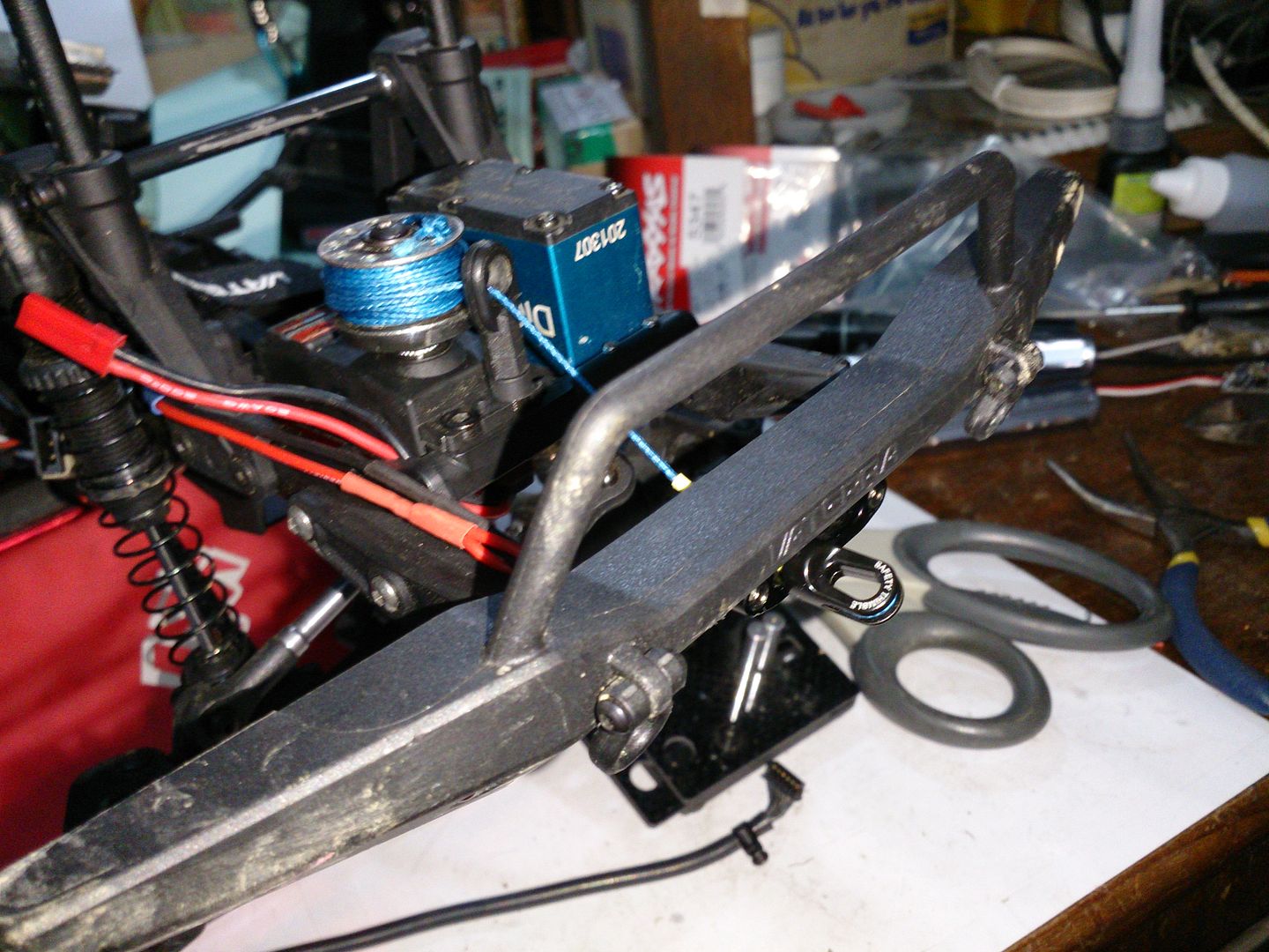

    Sui paraurti in plastica (se c'è spazio per montarli) i verricelli si possono mettere, con 4 punti d'ancoraggio tengono.
    Non so sull'Ascender se c'è qualche predisposizione o meno nel paraurti, perchè avendo la bocca sotto in teoria andrebbe infilato dentro in qualche modo.
    Calcola comunque che i verricelli in scala son tutti piuttosto debolucci..
    In termini di potenza un servo modificato tira sicuramente di più, e avendo davanti la bocca già montata potresti usare lo stesso sistema che adottiamo sui proto.
    Servo-verro montato centralmente o sul retro del telaio, tubetto in rilsan come guaina per il cavo, e lo fai uscire da davanti.
    Mi pare che thescalerstore li venda già modificati.
    Ma io aspetterei anche perchè all'atto pratico non lo si usa quasi mai, in gara sì, nei video magari anche, ma nell'uso normale..
    Procedi :wink:
    edit:
    ho cercato vaterra ascender winch, vedo che la maggior parte monta appunto i servo messi di fianco rispetto a quello dello sterzo..
    ottima posizione in effetti..

    Infatti era proprio lì dentro che intendevo: nei video che ho visto in tutti si vede solo il cavo/catena che esce fuori dalla "bocca" e lo avvolgono sul bull-bar.
    In questa mia foto si vede che c'è già la sede con i fori sul telaio.
    Ne ho visto solo uno con il verricello esterno e sinceramente mi piace molto di più perchè si vede e dà un tocco di realismo in più.
    Visto che le gare non credo che le farò, lo prenderei si per utilizzarlo, ma senza esasperarlo.
    Mi interessa di più sotto il profilo estetico.
    Pertanto, quasiasi modello scelga, vanno bene tutti? Ovviamente previa analisi dello spazio che occupa....
    Se poi un domani (ma dubito) dovessi iniziare a far gare, metterò un servo modificato come da te esposto ;) /emoticons/wink@2x.png 2x" width="20" height="20">

    certamente consiglio pure io un servo modificato anzichè il verro in scala esterno, dato che hai la bocchetta nel paraurti.
    ma lo consiglierei interno anche volendo installarlo sul paraurti per ragioni estetiche
    Sulla jeep per ragiioni esteiche avevo il verricello esterno, ma era solo estetico
    Il vero verricello, un servo modificato era dentro..
    il vero cavo passava sotto al verricello estetico ed usciva dalla bocchetta.
    il servo modificato infatti tira il triplo di qualsiasi verricello in scala.
    anche io lo avevo piazzato più o meno dove mostra la foto che ha appena postato fra, ossia sotto al cofano.
    ma realizzato come quello nella foto lo sconsiglio
    ha infatti la bobina esterna, che ha 2 difetti:
    1- il diametro della bobina è superiore a quello di un semplice perno interno, diminuendo la forza applicata
    2- la bobina lavora a sbalzo, su un solo supporto di banco.
    il servo modificato è da realizzare invece senza bobina esterna, come quello che si vedeva anche nei post di Fra dove illustrava il suo.
    fatto in quel modo funziona sicuramente meglio.

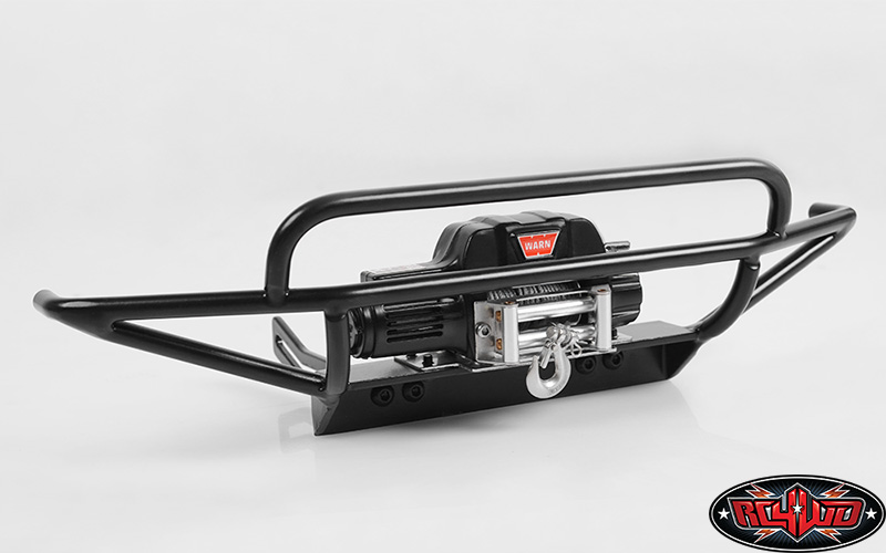

    Mi piacerebbe questo: dovrebbe starci sul para stock in plastica....:rolleyes:
    Sembra simile a questo....
    Che però sporge parecchio.....

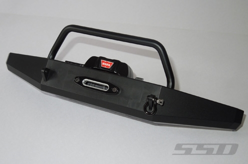

    Come paraurti in metallo non trovo un gran che: ho visto questo...
    Cha da montato però non mi piace molto: troppo vuoto...
    Però il verricello è bellissimo e il para lo protegge...

    il verricello che ti piace è del tipo che prediligo anche io (con la bobina completamente a vista)
    nella foto successiva il verricello sembra essere effettivamente quello, ma se fai caso il tizio ha rimosso l'anodizzazione rosso fucsia.
    operazione che ti consiglierei sia per la bocchetta, per il gancio che per i grilli, che per i coprimozzi.
    un fuoristrada vero quei particolari li ha color ferro,. (non vedrai mai un fuoristrada vero col gancio anodizzato fucsia..)
    per il paraurti:
    probabilmente il tuo potrebbe essere spostato leggermente in avanti
    in questa foto vedo infatti che quello sotto è in posizione più avanzata
    se invece vuoi cambiarlo, opterei sicuramente per quello in metallo
    primo, perchè quando si graffia si vede che sotto è di metallo, e aumenterebbe il realismo
    (un veicolo vero lo avrebbe in ferro, e probabilmente pure bello scorticato dall'uso)
    secondo per la robustezza.
    (ripara eventuali compi forti alle ruote in caso di caduta dall'alto.
    il fatto che poi differisca da quello dietro non è un problema, perchè basta sostituire anche quello dietro
    (spesso quelli veri adottano un tubo, o due tubi sovrapposti)
    in quelli veri i paraurti di serie vengono spesso cestinati, e sostituiti da paraurti differenti, ma adatti allo scopo.
    se non lo trovi in commercio te lo faccio io in un attimo,non ti preoccupare.
    gli scaler più belli e realistici se ci fai caso hanno molti particolari in metallo, spesso artigianali, quindi non preoccuparti dell'originalità del paraurti..
