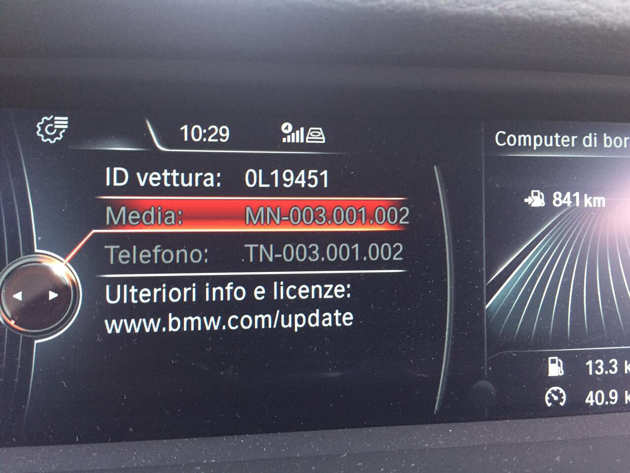

    mi pare ne menù principale opzioni..io ho:
    TEL: TB-005.012.001
    MEDIA: MB-005.012.001
  19. ilGuru77

    Questa è quella dei servizi di connettività appunto...
  20. Alebmwx3
    Alebmwx3
    18.001
    17.045
    10 Ottobre 2015
    1.392.519.536
    Bmw X 3 f25
    Valvola AGR azione di richiamo
    Ok ma questo è il software di gestione del cell e dei media, non quello che gestisce la vettura.
    Peraltro il mio risulta essere, da quanto dicono in bmw più aggiornato, anche se il numero è inferiore. [​IMG]
