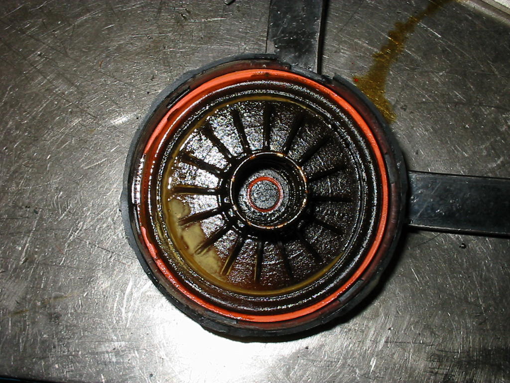

    Foto dell'interno della valvola, lato superiore, dove c'è la membrana:

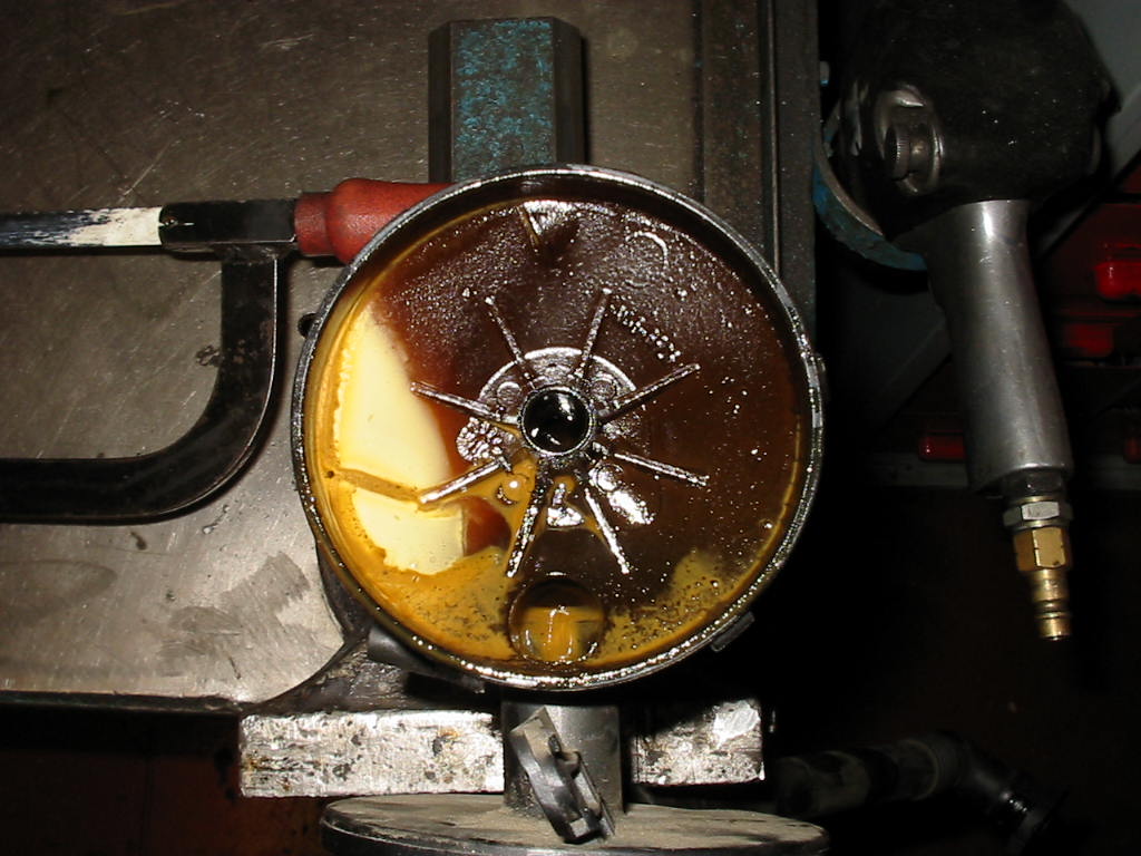

    La parte chiara è emulsione, credo che da quel lato ci fosse aspirazione di aria.
    Nel tubo superiore che va al collettore di aspirazione c'era parecchio olio.
    Giovedì arrivano i ricambi, nel frattempo una bella pulita.

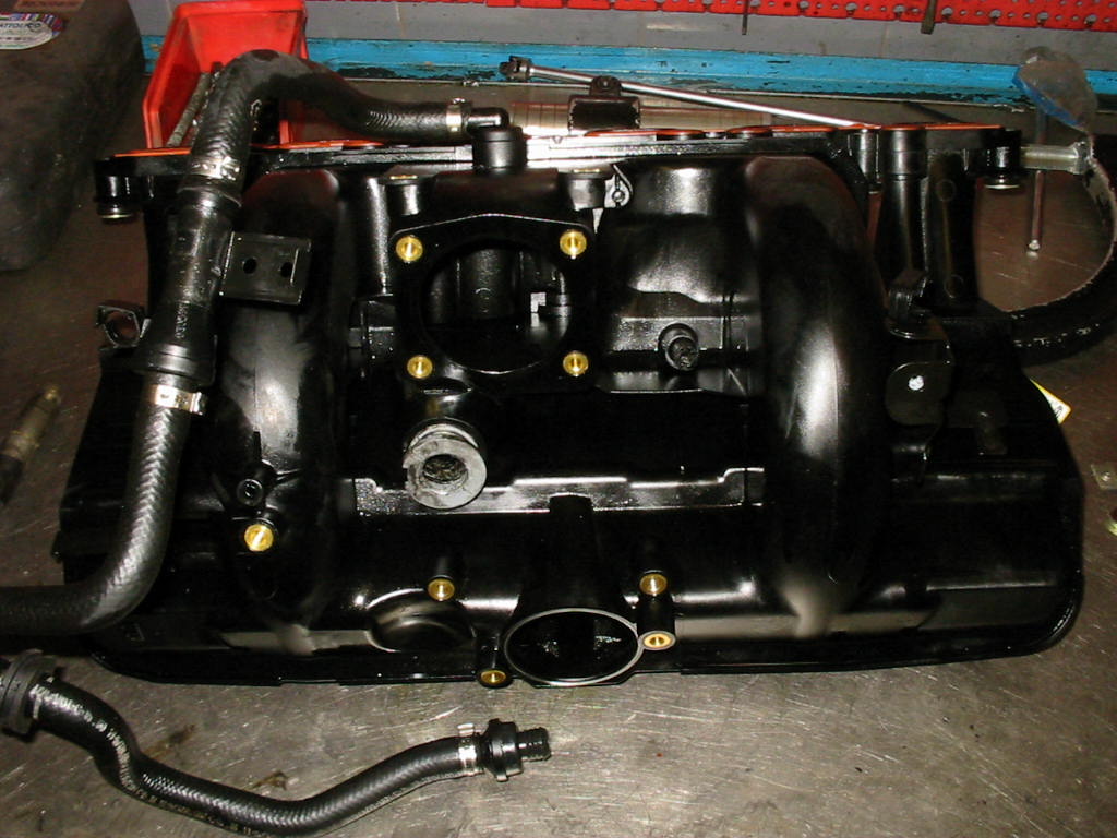

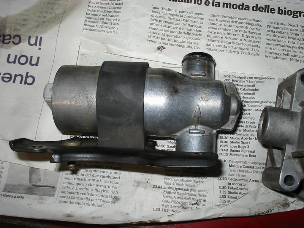

    quel primo pezzo a T in metallo cos'e'?

    Se ti riferisci alla prima foto quella è la valvola di minimo.
    Sporcandosi all'interno, diminuisce la sezione di passaggio e l'otturatore per attrito sullo sporco reagisce più lentamente causando pendolamenti del minimo.

    esatto la prima nella seconda serie di foto
    non lo sapevo,se volessi pulirla dovrei dinuovo smontare il collettore?
