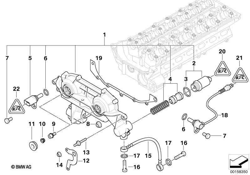

    Sono esistite applicazioni simultanee di Valvetronic e Vanos/Bi-Vanos? In rete si trovano info molto confusionarie, ed in particolare mi servirebbe saperlo per N52B30 montato su 630i E64. Grazie.

    su n52 mi risulta di si

    fai prima e guarda su realoem ;) /emoticons/wink@2x.png 2x" width="20" height="20" />

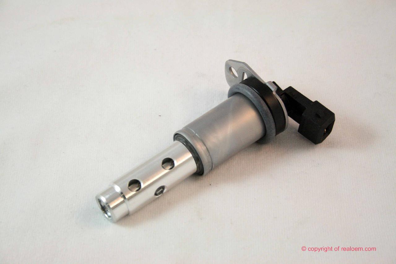

    a me risulta su tutti. fra l'altro i particolari fotografati dai proprietari su quella discussione, risultano anche su realoem, che però non li chiama "solenoid" ma semplicemente valvola o sensore (o qualcosa del genere)

    Quindi lo chiamano "Vanos" in quel forum, ma non è come il Vanos/Bi-Vanos che ho smontato io personalmente:
    Quindi anelli, OR ed antirattle non vi è traccia :D /emoticons/biggrin@2x.png 2x" width="20" height="20" /> Inoltre in BMW la chiamano "elettromagnetica", mentre il Vanos/Bi-Vanos né di elettrico né di magnetico non ha nulla, essendo meramente idraulico.

    e' elettro-idraulico, il solenoide si attiva elettricamente in base ai dati ricevuti dalla DME e non in base alla sola pressione dell'olio...

    Si Jack, ma volevo intendere che è fatto ben diverso da quello che abbiamo smontato noi.
