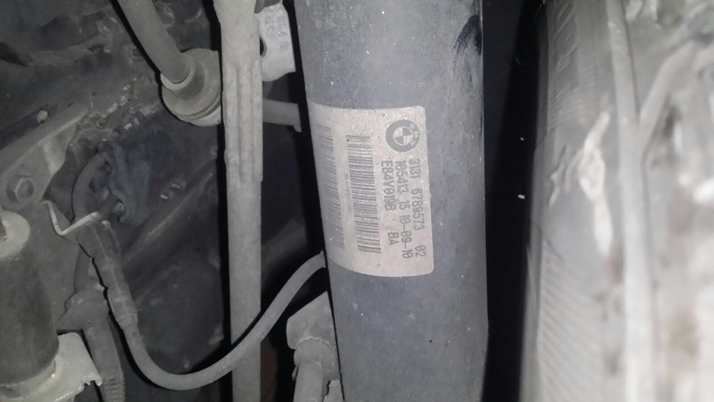

    Secondo me tocca , questi sono ET 30 della X1 di un mio amico , ci passa l'indice.
    Inviato da krypton usando il mio iPhone[​IMG]

    e chi lo ha detto? no no non mi sono sbagliato..anzi....
    i cerchi toccherebero se fossero et40......i miei sono et20...stanno più lontani dall'ammortizzatore di 1 cm rispetto a et30 ..è come avere un distanziale da 1 cm sui cerchi et30...
    la misurazione dell'et funziona al contrario..più il numero è piccolo più il cerchio va verso l'esterno più è grande più il cerchio sta in dentro verso lo stelo dell'ammortizzatore.....
    provati e riprovati e, che dire, non tocca nulla, zero, stanno proprio al pelo ...a filissimo del parafango....

    Allora sono io che mi confondo
