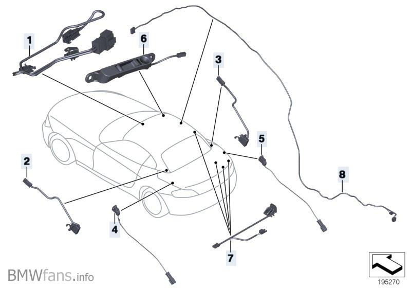

    Aggiornamento: La 23i è da una settimana in officina. Il problema segnalato a loro non si è verificato. Hanno deciso in ogni caso di sostituire i microswitch. Dovrebbero essere i punti 2 3 4 5 del disegno sotto.
    Speriamo che sia la volta buona.
