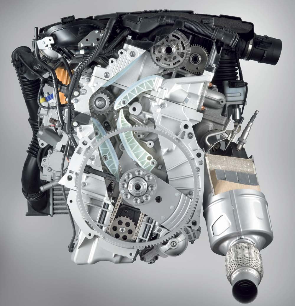

    Ho notato un aumento della rumorosità del motore quando i giri scendono tra 1000 e 1500. Ho una x1 Xdrive 18d con 7000 km
  11. themainecoon
    themainecoon Direttore Corse
    2.357
    595
    11 Maggio 2010
    340.578
    AHIA!!! catena della distribuzione?????? :-k:-k Prova a cercare qualche discussione in merito.. c'è pieno in giro...
  12. DevilSnake360
    4.791
    257
    8 Maggio 2010
    13.661.823
    X1 ///M
    Strana stà cosa...so che i nuovi N47 sono stati rivisti....adesso se si sente un pò di rumore e nella norma.....
  13. themainecoon
    2.357
    595
    11 Maggio 2010
    340.578
    Se ti vai a leggre in giro, il problema della catena della distribuzione esiste ancora anche sui motori 184cv
  14. agnasti
    agnasti Aspirante Pilota
    6 Febbraio 2013
    4.010
    Bmw x1 Xdrive 18d
    Ho avuto problemi di catena di distribuzione sulla precedente auto, una serie 3 touring Xdrive e91, ma il rumore era diverso ed era un tintinnio. Mi avete, comunque posto il dubbio, Lunedì' farò' un salto in officina e vediamo cosa diranno

    Io ho riscontrato un problema di slittamento della cinghia servizi (quella dell'alternatore, per intenderci). Mi hanno sostituito in best la puleggia e l'ammortizzatore. Ne ho parlato in questa discussione
    http://www.bmwpassion.com/forum/showthread.php?270825-Problema-Idroguida-Rumore-sospetto-quando-il-volante-%E8-completamente-da-un-lato
    Aggiungo che non sono l'unico ad aver avuto questo problema. Difetto confermato anche dall'officina che mi ha effettuato l'intervento.
    BMW X1 18d sDrive, immatricolata 07/2010, 35000 km.
  18. masmau67
    masmau67 Kartista
    58
    5
    13 Novembre 2010
    198
    BMW X1 Xdrive 1.8d Futura
    Buongiorno ben ritrovati e scusate per la latitanza. Il problema degli slittamenti della cinghia è capitato anche a me. La prima volta poco prima del tagliando dei 30.000 ed è stato sistemato in garanzia e da un po' di giorni si sta riproponendo in maniera più assidua. Ora i Km sono circa 46.000 e pensavo di tirare avanti fino al successivo tagliando dei 60.000.
    Come scritto anche da altri è relativo alla cinghia e al suo tendicinghia. Lo stesso problema l'ho riscontrato anche nella precedente Lybra e si manifesta solo girando completamente lo sterzo mentre si effettua la retromarcia. Si attenua infatti facendo attenzione a non portare il volante a fine corsa. mentre si compie la manovra.
    E' sicuramente fastidioso questo rumore metallico e spero che nel prossimo tagliando possa essere risolto magari con un intervento definitivo, economico o magari del tutto gratuito. Buona giornata a tutti. Maurizio
  19. alias86
    alias86 Aspirante Pilota
    36
    24 Settembre 2013
    2.101
    BMW X1 sDrive 18d
    Questo è veramente preoccupante. Mi hanno detto che è stato montato un kit modificato che non dovrebbe ripresentare più il problema. Spero vivamente non sia una bufala.
