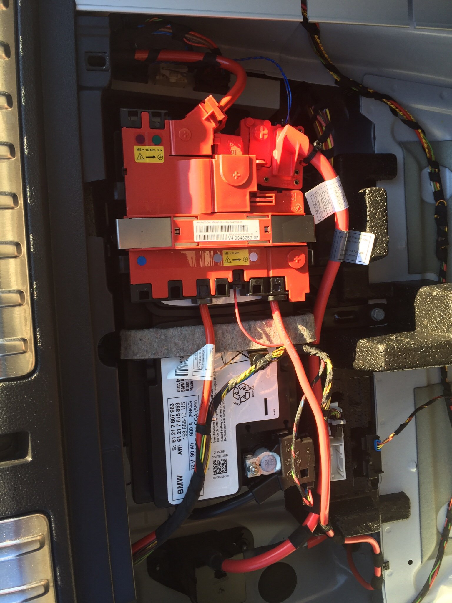

    Ciao a tutti.
    Mi scuso subito perchè so che probabilmente avrei trovato risposta alla mia domanda facendo una ricerca ma ho urgenza di risolvere un problema.
    La batteria della E87 di mia moglie è andata, in Bmw mi hanno chiesto 400€ ma vorrei sostituirla io e risparmiare qualcosa se possibile.
    Un negozio di ricambi mi ha chiesto 160€ per una Varta (abbiamo parlato al telefono e non so le caratteristiche), mi dice che se non ho lo start&stop va senz'altro bene quella da lui proposta.
    Ho però visto che l'auto ha il sistema brake energy regeneration (1CD) ed ho quindi dei dubbi.. sapete dirmi quale batteria può fare al caso mio?
    Inoltre, è necessario codificare se monto batteria non originale ma con stesse caratteristiche?
    Nel caso posso farlo con Carly?
    Questa è la batteria che monta ora.
    Grazie mille.

    Se ha lo star&stop devi montare una agv che costano sulle 200€ non in bmw
    Codificarla non e che serva ma e meglio se lo fai,con carly va benissimo

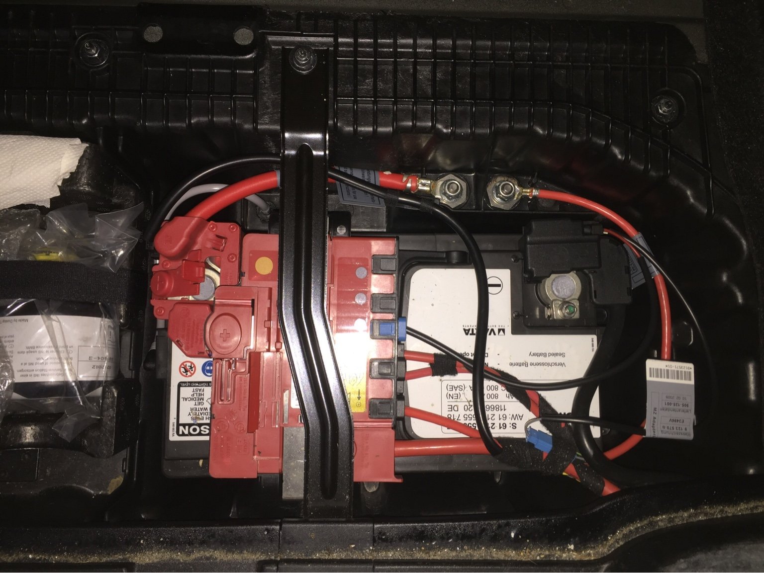

    Nel baule in base al modello cambia tipo la serie 1 la monta centrale sotto al pianale del baule, la serie 3 la monta sotto il rivestimento dx del fianco del baule, di solito in uno di questi due posti

    Eccola! [emoji6]

    Ma io li sotto ho un vano porta oggetti. [emoji849]
    Dici sotto quello?

    Ebbene sì!
    Oppure si può smontare differenziale, serbatoio e probabilmente arrivarci da sotto!
