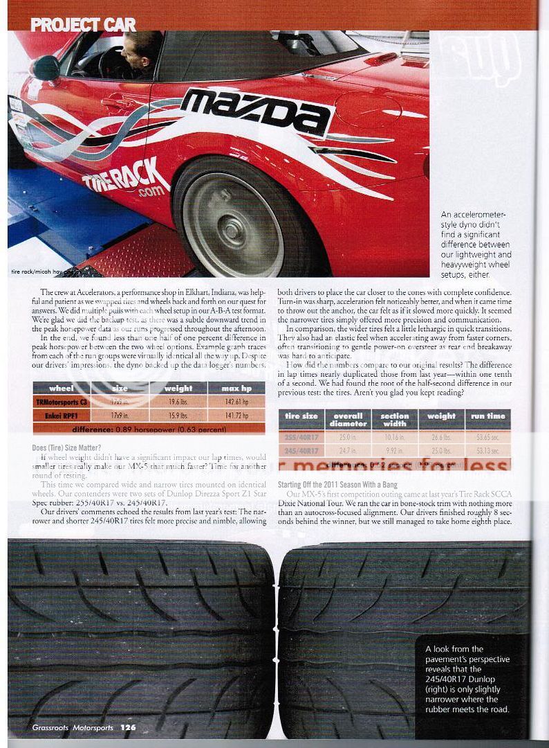

    Comunque... leggendo in altro forum, facevano riferimento alla prova (che riporto sotto) dove si evince che il peso dei cerchi non è così determinante per la prestazione in gara.
    In pratica 2kg in meno (o in più) su ogni cerchio spostano di 0,5% l'assorbimento di potenza e 0,17% il tempo sul giro.
    Credo che la stessa cosa valga (e sopratutto) in strada normale.
    Che ne pensate?

    La differenza di peso tra i cerchi "pesanti" e quelli "leggeri" che hanno usato è di 1,68 Kg e comunque già partivano con cerchi (quelli pesanti) da 8,89 Kg.
    Direi che hanno fatto un confronto tra cerchi leggeri e leggerissimi... :wink:
    A quei livelli di peso, soprattutto quando sei lanciato, la differenza si assottiglia molto. Nel nostro caso, cioè per strada normale, la differenza (soprattutto per i consumi) la senti nelle continue ripartenze tra semafori, stop, traffico e code varie.

    mmhhh.... non sono convinto. Non è una questione di "partire da cerchi leggeri e leggerissimi ", ma è una questione di "relativo". 1,68kg di differenza su 9 kg sarebbe molto più apprezzabile che 1,68 kg su 12. Io la penso così.
