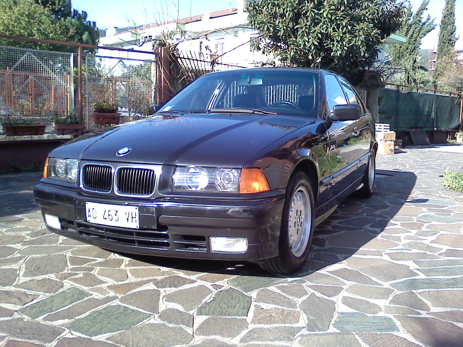

    :D /emoticons/biggrin@2x.png 2x" width="20" height="20" /> La lampada della freccia è una 21W, la luce di posizione è da 5W quindi fa una luce più intensa quando si accendono le frecce ;) /emoticons/wink@2x.png 2x" width="20" height="20" />
    Questo era il lavoro di prova su una freccia bianca. Posizione e poi freccia. LA posizione, quando attivo la freccia, non si spegne. Fungono entrambe

    nulla di complesso. Ho utilizzato 2 coppie di cavi di una 50ina di cm l'uno collegati direttamente alle posizioni dei fari.
    Apri il faro da dietro dove sostituisci le lampade degli abbaglianti e intercetta questi 2 fili delle luci di posizioni
    BRN - Massa
    GRY - Positivo
    Una volta intercettati, fatti un ponte con una coppia di cavi che partono da questi 2 cavi e li porti verso la freccia che hai smontato inizialmente. A questo ponte colleghi una lampada a cuneo da 12V e 5W (esattamente quelli delle posizioni). Sul retro della plastica della freccia ci fai un buco esattamente al lato più esterno. Praticamente a mezzo cm dal portalampada c'è uno spazio non zigrinato e quello spazio puoi utilizzarlo per fare un buco per infilare la lampadina. Attenzione però. Il buco deve essere fatto in modo che la lampada sia ad incastro oppure abbondate di nastro isolante sulla base della lampada in modo che se il buco fosse più largo, col nastro lo incastrate bene. Fate questo procedimento anche sull'altro faro e avrete le posizioni American Style ;) /emoticons/wink@2x.png 2x" width="20" height="20" />
    Piccolo consiglio. Forse con le lampade fatte così siete un po' fuori legge e sarete multati. Potete dire con tranquillità che avete un problema di fusibili e falsi contatti :D /emoticons/biggrin@2x.png 2x" width="20" height="20" /> Se volete ovviare al problema aggiungete un pulsante ben nascosto dentro il vostro abitacolo in modo da poterle spegnere in caso vi fermino i nostri amici in Blu :D /emoticons/biggrin@2x.png 2x" width="20" height="20" />
