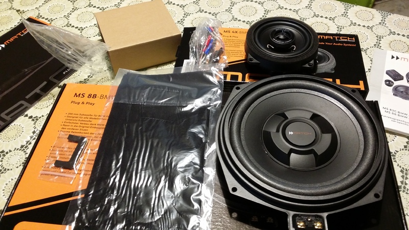

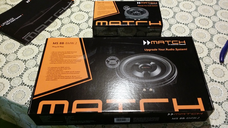

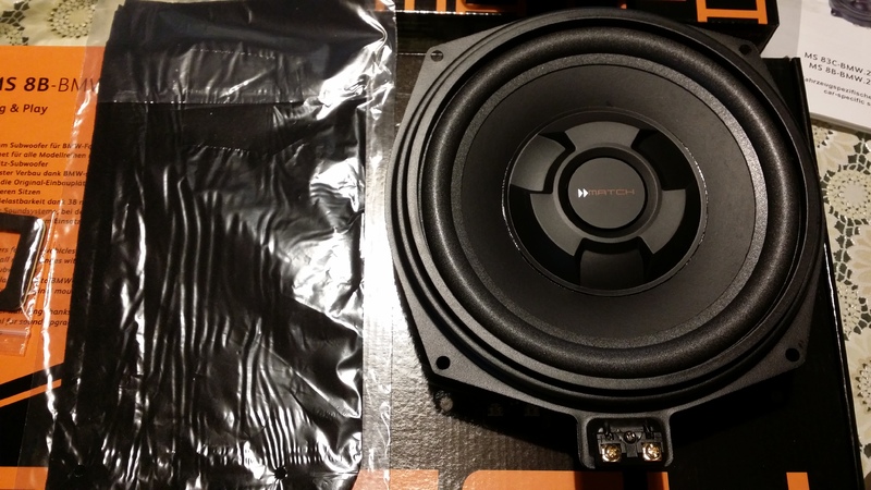

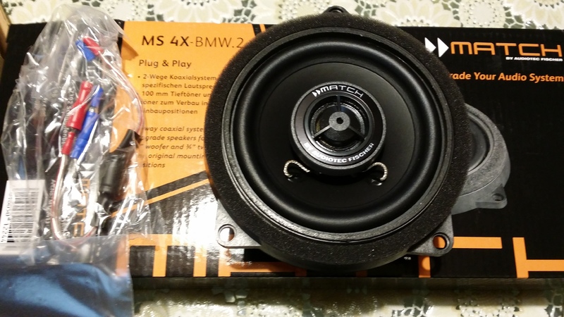

    Finalmente dopo 20 gg sono arrivati i Sub e altoparlanti posteriori a 2 vie della Match. Montato tutto e devo dire che la differenza è notevole. Le posteriori devo dire che non essendo amplificate si notano meno ma comunque si notano. Hanno un suono molto piu pulito.
    I sub sono entrati nell'alloggio senza alcuna modifica.
    Dopo qualche ora di lavoro con musica di vari generi, noto che si sentono sempre meglio. Si vanno slegando a poco a poco.
