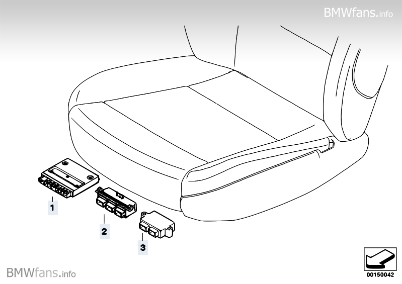

    I connettori servono in quanto permettono di collegare i cavi che arrivano sotto il sedile con la centralina installata sul sedile che gestisce tutte le funzioni/regolazioni
    quindi il connettore femmina è direttamente sulla centralina, non ci sono fili da giuntare..

    Ciao Stefano grazie per le tue informazioni.
    Come detto prima, a me non interessa nè il riscaldamento nè la memoria, tanto a Roma non serve scaldarsi il sedere, almeno a me non serve, dopo 1 minuto che son seduto si scalda comunque, e le memorie poi, sinceramente una volta trovato l'assetto giusto, visto che la guido soltanto io, non sto sempre a rimuoverlo...
    Magari il discorso sarebbe diverso per la ventilazione dei sedili, quella si sarebbe cosa gradita d'estate...ma comunque n eposso anche fare a meno visto che son tutte cose che comunque non ho neppure adesso, lo farei solo per aumentare il comfort di seduta, per migliorare la tenuta laterale in curva e soprattutto per avere il supporto lombare che ora manca sui miei...
    Quindi questi connettori non si trovano in commercio?
    Cosa mi consigli, lascio stare o si può comunque fare?
    Altra cosa, per non venire a Reggio Emilia con tutti i sedili in macchina, sai se Carmelo a Roma potrebbe fare le stesse cose che faresti tu?
    Tu hai detto 300 euro per il montaggio la codifica e i cavi?
    Per favore fammi sapere presto, devo dire al tizio se li prendo o meno...
    Ciao ciao e grazie ancora

    Quell oche ti ho scritto nel precedente post è riferito al fatto che bisogna collegare il cablaggio dell'auto alla centralina del sedile, questa oltre alle funzioni che a te "non interessano" (riscaldamento, memoria ect.) gestiche le funzioni di base dei sedili, quindi movimentazioni e regolazioni senza i quali i sedili diventerebbero inutilizzabili in quanto fissi!
    Debdo controllare in garage se trovo i connettori in questione, uno c'è l'ho di sicuro, devo verificare l'altro...
    Per il discorso "codifica" è il meno, il grosso lavoro è nell'adattamento dei cavi, e non è un lavoro che può fare Carmelo, quindi devi mettere in preventivo di venire a Reggio Emilia
    Il lavoro si fa, se i lprezzo è bono fossi in te i sedili li prenderei, mal che vada a rivenderli non si fa fatica, i mie completi li ho dovuti prendere in Germania in quanto in italia non li ho trovati

    In caso decidessi di prenderli, tu non puoi vendermi un cavo con gli spinotti che mi servono?
    In caso potresti prepararmi una sorta di schemino che mi spediresti insieme ai connettori, che farò montare da chi mi monterà i sedili...
    Così mi risparmio il viaggio a RE
    Non ho capito bene il tipo di abilitazione di cui avrei poi bisogno, nel senso una volta adattati i cavi della mia auto sullo spinotto dei sedili almeno i movimenti elettrici non dovrebbero funzionare oppure anche per le funzioni base di movimentazione elettrica serve sta cavolo di codifica?
    Spiegami ti prego che devo dare una risposta al tipo..grazie ancora
